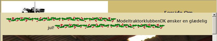

Det er lidt svært for den besøgende at finde de andre sider. Hertil kommer, at rammernes størrelse ikke just er optimal, sådan ser det øverste af siden ud hos mig:

Det vil nok være en god ide at lave siderne om på et tidspunkt, så du undgår rammer, men indtil da, så prøv at ændre lidt på højden i den øverste ramme i index.html. I stedet for:
<frameset rows="13%,87%" border="0" frameborder="0">
som fastsætter højden i menuen ud fra brugerens højde, så angiv højden på menuen med en fast højde, så hele billedet vises - og dermed sikkert også alle menupunkter ("sikkert", fordi det stadig kan drille lidt).
Prøv med dette:
<frameset rows="105,*" border="0" frameborder="0">
De 105 er fordi, billedet i rammen er 105 pixel højt, og * skulle betyde, at resten af siden bruges til den nederste ramme.
Jeg skal lige sige, at det er meget længe siden, jeg har leget med rammer, så jeg er ikke 100 procent sikker på, at ovenstående er den rette kode.
