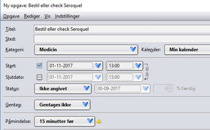

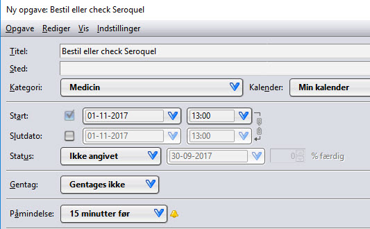

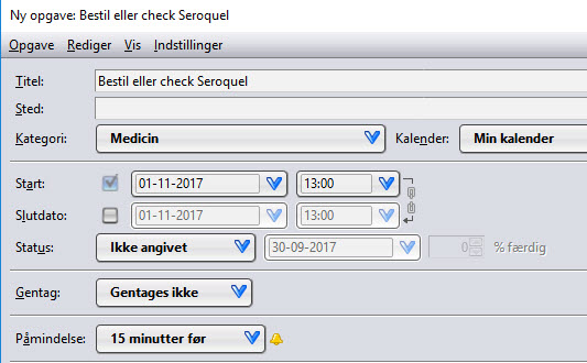

Jeg vil gerne bruge kalenderens opgavefunktion til at advare mig om, hvornår jeg skal bestille eller hente ny medicin.
Jeg vil også gerne rubricere opgaverne (en pr. præparat) i en kategori, der skal hedde "Medicin".
Adskillige gange har jeg indtastet ordet "Medicin" i det lille felt, der kommer, når man trykker på nedad-pilen ud for kategori. Jeg afslutter med "enter". For det aktuelle præparat vises kategorien fint.
Problemet er, at kategorien tilsyneladende ikke gemmes. Når jeg kommer til næste præparat, og igen trykker på nedad-pilen, findes "Medicin" ikke på listen, så jeg må skrive det ind igen. Gør jeg noget forkert?
Jeg vedhæfter et screen shot, så du forhåbentlig kan se, hvad jeg mener.

Jeg tror du skal oprette kategorien permanent.
Åbn indstillinger i Thunderbird. Klik på Kalender. Klik på fanen Kategorier. Klik på knappen Ny. Indtast kategoriens navn og vælg evt en tilhørende farve. Klik på OK for at lukke vinduet Kategori. Klik på OK for at gemme indstillingen og lukke vinduet Indstillinger.

YES!! Du har - som altid - fuldstændig ret. Nu kører det.
Mange tak og god weekend.
