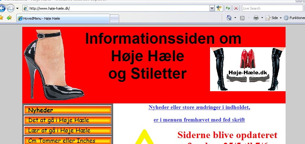

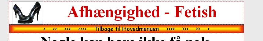

Min hjemmeside hedder høje-hæle.dk
De billeder der hedder A er hvordan jeg ser det og arbejder med det.
De billeder der hedder B er hvordan det ser ud når det er kommet op på nettet.
Så hvis jeg eller dig sammenligner 1A med 1B så er der stor forskæld. Jeg har prøvet at lave en ny udgave helt fra grunden af den bliver også meget forskællig fra det jeg har lavet til hvad der kommer op på nettet.
Jeg ved faktisk ikke hvad jeg skal gøre
Hvis nogle kan hjælpe mig har jeg fri i nat så - 61 66 10 90 er en mulighed
Hilsen Camilla

Indlægaf Kim Ludvigsen » ons jun 10, 2009 23:33
Forskellen skyldes, at Firefox (som KompoZer bygger på) og Internet Explorer opfatter visse koder forskelligt. I dette tilfælde den kode som bruges, når du benytter skriftstørrelsesknappen i værktøjslinjen. Hvis du i stedet bruger css-editoren, kan du fastsætte skriftstørrelsen meget mere præcist, og den vil være ens i alle browsere.
Åbn siden i kildekodevisning. Find og slet denne kode, der findes i starten af siden:
<div class="side"><div style="text-align: left;" class="logo">
<img style="width: 200px; height: 229px; float: left;" alt="" src="Sexet%20Stilet%20-%20R%F8d.JPG">
<big style="font-family: Arial;"><big style="font-weight: bold;">Informationssiden om</big></big><br>
<div style="text-align: center;">
<div style="text-align: left;">
<div style="text-align: center;"><h1><big><big><span style="font-weight: bold;"></span></big></big><img src="visitkort%20side2.jpg" alt="" style="width: 241px; height: 141px; float: right; font-family: Roman;"><big><span style="font-weight: bold; font-family: Times New Roman;">Høje Hæle</span></big></h1><h1 style="font-family: Times New Roman;"><big><span style="font-weight: bold;">og Stiletter</span></big></h1></div></div></div></div>
Indsæt i stedet denne kode:
<div class="side">
<h2>Informationssiden om</h2>
<h1>Høje Hæle<br>og Stiletter</h1></div>
Skift tilbage til normalvisning. Åbn css-editoren via knappen med farvepaletten. Klik på farvepaletten i css-editoren for at oprette en ny stil. I skrivefeltet skal du skrive h2 og klik så på knappen Opret stil. Du kan nu angive skriftstørrelse m.m. på fanen Tekst - tjek evt. denne guide:
http://kimludvigsen.dk/programmer-inter ... .php#tekst
Du kan se resultatet af dine valg direkte, mens du indtaster (hvis css-editoren ikke dækker overskriften)
Når du er tilfreds, så gentag ved at oprette stilen h1 og så vælge de ønskede egenskaber.
Så vidt jeg kan forstå, vil du have forskellige størrelser i overskriften, så h2 bruges til teksten Informationssiden om, mens h1 bruges til Høje hæle og stiletter.

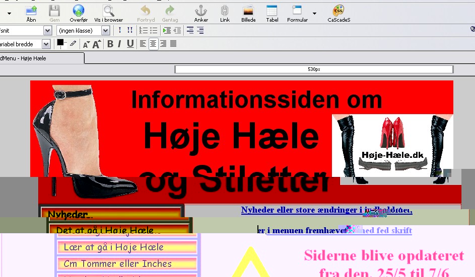

Indlægaf Camilla-Voss » tors jul 09, 2009 12:47
Hej igen.
Jeg har samme problem ved alle mine standart sider.
Nu er jeg ved at lave en nu udgave af høje-hæle.dk og der bliver overskriften også meget mindre oppe på nettet.
Jeg har lavet et test side: http://test.høje-hæle.dk hvor du kan se den nye udgave af siderne.
Det vedhæftede billede er hvordan det ser ud i kompozer inden det kommer op. Du kan finde den dan samme side på test-en og se problemet.
Jeg håber at du kan og vil hjælpe mig igen. Hilsen Camilla

Indlægaf Kim Ludvigsen » tors jul 09, 2009 13:10
Jeg kan ikke umiddelbart se nogen forskel på dit billede og så selve siden, som jeg går ud fra er denne side:
http://test.høje-hæle.dk/Afhengighed%20-%20Fetish/index.html
Jeg har set siden i Firefox.
Men jeg kan se, at du ikke har fastsat en størrelse for h1 som beskrevet i det tidligere svar, det er sikkert derfor, du oplever en forskel. Du ser vel siden i Internet Explorer?

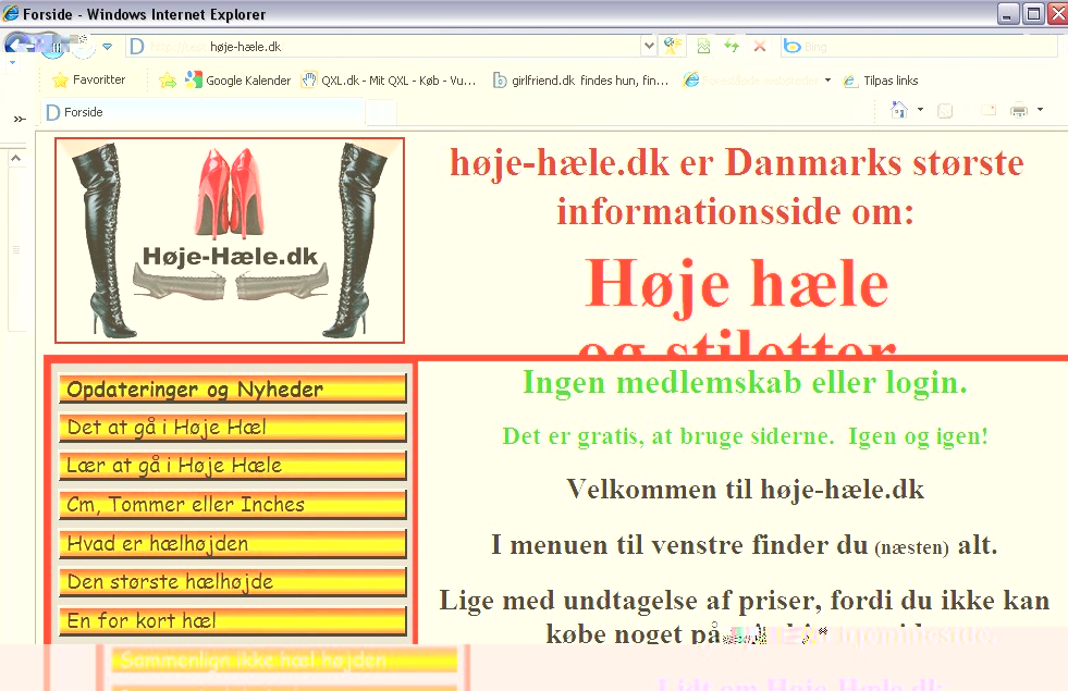

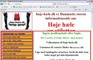

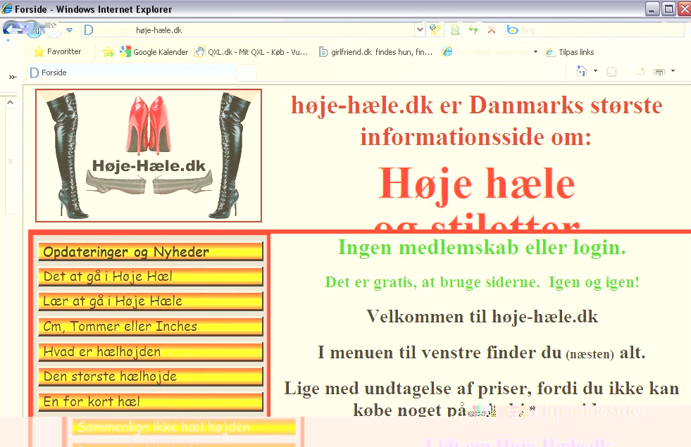

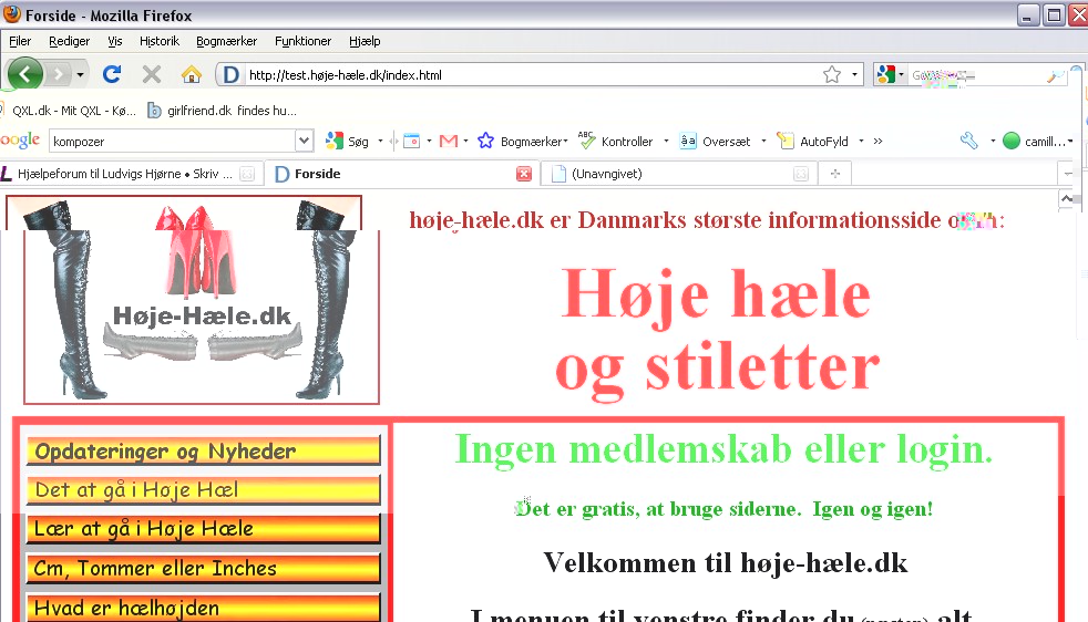

Indlægaf Camilla-Voss » søn jan 10, 2010 16:56
Hej kim
Og mange tak for dit svar Jeg har undersøgt det du spurte om Jeg bruger normalt Mozilla firefox og i den er siden ok men når den skal vises i Windows Internet Explorer bliver det forkert.
Det er uden tvivl mig der har lavet noget forkert i selve teksten da jeg har valgt skrift størrelsen i 2 størrelser i logoet.
Jeg har taget 2 Print Screen og vedhæftet - så du kan se problemet.
Håber at du kan hjælpe mig
Her er det ok
Denne kapper teksten over

Indlægaf Kim Ludvigsen » søn jan 10, 2010 17:38
Problemet skyldes, at Microsoft har ændret på deres fortolkning af koder. Prøv at klikke på kompabilitetsknappen til højre for adressefeltet i Internet Explorer, så vil overskriften vises korrekt.
Løsningen er nok at angive overskrifterne i px i stedet, og eftersom du kender højden på logoet, kan du nemt få det til at passe sammen.
Du skal ændre to steder. Åbn siden i KompoZer, og klik på Kildekodevisning. Find denne kode:
<h1 style="color: red;"><small><small><img style="width: 322px; height: 190px; float: left;" alt="Logo 1" src="Logo%201.JPG"><small style="color: rgb(153, 0, 0);">høje-hæle.dk
er Danmarks største informationsside om:</small></small></small></h1>
<h1 style="color: red;">Høje hæle</h1>
<h1 style="color: red;">og stiletter</h1>
Slet den og indsæt i stedet denne kode, som jeg også har optimeret lidt:
<img style="width: 322px; height: 190px; float: left;" alt="Logo 1" src="Logo%201.JPG"><h4>høje-hæle.dk er Danmarks største informationsside om:</h4>
<h1>Høje hæle<br>
og stiletter</h1>
Du skal nu ind og rette i stilarket. Klik på Normalvisning, klik på farvepaletten i værktøjslinjen for at få åbnet css-editoren. Find og marker stilen h1 - klik på fanen Tekst. Ud for Skriftstørrelse skal du angive den ønskede størrelse, du kan prøve dig frem, start fx med 30px. Klik på farvevælgeren ud for Farve, og vælg den ønskede farve. Klik på OK for at lukke farvevælgeren.
Du skal nu have oprettet en ny stil til overoverskriften - klik på den lille farvepalet i css-editoren. Skriv h4 i skrivefeltet, og klik på knappen Opret stil. Klik på fanen Tekst, og angiv tekststørrelse og farve på samme måde som ved h1. Her kan du fx starte med en størrelse på 20px.
