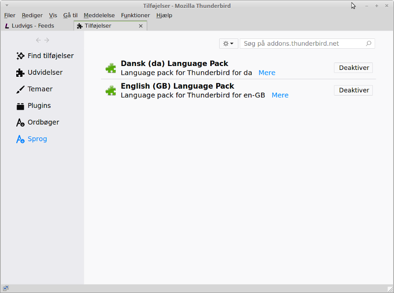

Har du haft genstartet Thunderbird efter aktiveringen af den danske sprogpakke?
Og står den som aktiveret inde i Thunderbird?

Menuknap => Tilføjelser => Sprog
Re: Diverse småting der driller
Indlægaf Stegemüller » tirs maj 28, 2019 14:02
Nåh okay det var også der jeg kiggede og konstaterede, at den var aktiveret. Så den del er i orden.

Den danske sprogpakke skal være aktiveret. Den engelske sprogpakke skal være deaktiveret. Genstart så Thunderbird.
Jeg har ikke engelske strenge i min Thunderbird til Linux Mint. Udvidelser, der ikke er oversat til dansk, kan give engelske strenge i en dansk Thunderbird.

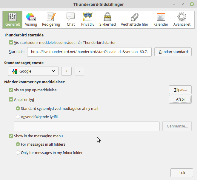

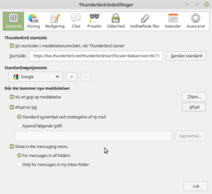

Måske kan du hjælpe med en enkelt lille ting: lyden der som altid - hos mig - driller. Jeg får ingen lyd, når der kommer en mail, og det kunne jeg så godt tænke mig.
Jeg har sat det op som vist på billedet.
Når jeg klikker på 'Afspil' -knappen, kommer der ingen lyd, men der er fin lyd på mit system.
