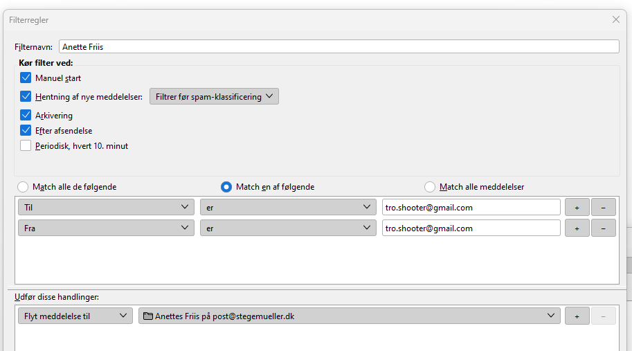

Nu har jeg alligevel taget fat på dette:
Jeg har lavet kopien, så jeg har "Kopi af SpamAssassinYes". Jeg har deaktiveret "SpamAssassinYes".
Jeg forstår ikke "Når du redigerer filterreglen, kan du klikke i den første kolonne (Den med Emne, Fra, Meddelelsestekst osv) og vælge "Tilpas"." Hvor har jeg det? Jeg synes ikke, jeg har en sådan kolonne. Er det noget, jeg skal gøre i "Kopi af SpamAssassinYes"?
Jeg kigger fx på dette i loggen (som jeg nu har slettet for at få overblik):
"[07-05-2024 12:34:55] Anvendt filter "Anette Friis" på meddelelse fra Stegemüller <post@stegemueller.dk> - Det rigtige MobilePay-nummer? den 01-05-2024 16:47:59 flyttet meddelelse id = 5e8ef622-993c-4848-a224-7c24d8bcce77@stegemueller.dk til imap://post%40stegemueller.dk@mail.steg ... OX/Anettes Friis " Altså bruger TB filteret "Anette Friis". Det er sat sådan op - hvad er fejlen ved det?:
Re: Regler i Thunderbird driller mig
Indlægaf Jørgen Rasmussen » tirs maj 07, 2024 13:10
Ja. Når du redigerer filteret "Kopi af SpamAssassinYes", skal du klikke på +-knappen for at lave en ny filterregel. Så klikker du på "Emne". Det åbner en rullemenu. Det nederste menupunkt hedder "Tilpas..."
