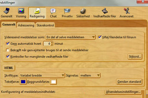

Indlægaf Stegemüller » tors okt 16, 2014 14:11
Jeg vedhæfter to billeder, hvor du kan se at standarden er HTML og at de ikke er i menulinjen til komposition af nye e-mails.

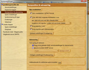

Indlægaf Stegemüller » tors okt 16, 2014 19:23
Mange tak for jeres forsøg på at hjælpe mig med dette lille irriterende problem!
Alle de tre mulige værktøjslinier er hakket af.
Shift og knappen skriv bringer en ny mail frem, men der kommer ingen smileys. Al indholdet i min signatur ændrer sig til ren tekst altså ingen HTML. Se nederst
Kontoindstillinger ligger ikke i Rediger, men i funktioner :-).
Der er intet i Komposition & Adressering, der nævner noget om smilies.
Jeg kører altid med HTML
Jeg vedlægger billede.

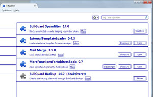

PS: Hvor finder jeg "Udvidelser" eller det synonymt med "Tilføjelser"?
Hvis jeg klikker på det "Udvidelser" neden under "Find tilføjelser", sker der ikke noget. Betyder det så bare, at jeg ikke har nogen udvidelser? Jeg mindes nemlig ikke, at jeg skulle have installeret sådanne.
Re: Hvor er mine smilies i Thunderbird blevet af?
Indlægaf Kim Ludvigsen » fre okt 17, 2014 10:21
Du har da tilføjelser på det billede, du sendte tidligere - Bullguard spamfilter m. fl. Det er dem, du skal prøve at deaktivere og så slå til én ad gangen.
