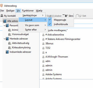

Start med at åbne vinduet Adressebog med genvejstasterne. Åbn herefter menuen Vis -> Layout -> Mapperude. Nu skulle du kunne se de forskellige adressebøger i venstre kolonne.

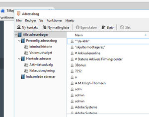

Uanset om jeg har mit sædvanlige tema (Walnut2) til eller stadrdtemaet får jeg kun en oversigt over navnene på adressebøgerne i ve. side ikke deres indhold. Se vedlagte billeder. Gør jeg noget forkert?

Indlægaf Jørgen Rasmussen » lør apr 30, 2016 13:59
Jeg skrev
I venstre kolonne ser du dine adressebøger. Inkl. én der hedder 'Alle adressebøger'.
Jeg har ikke skrevet, at du også kan se kontakterne dér.
Det er også det, jeg ser på dit skærmbillede. Som jeg skrev, er adressebogen 'Alle adresser' en slags virtuel mappe.
Når du vil slette flere kontakter, så hold Ctrl-tasten nede, mens du klikker på kontakterne. Herefter kan du klikke på Slet-knappen i værktøjslinjen eller trykke på Delete-tasten på dit tastatur.
