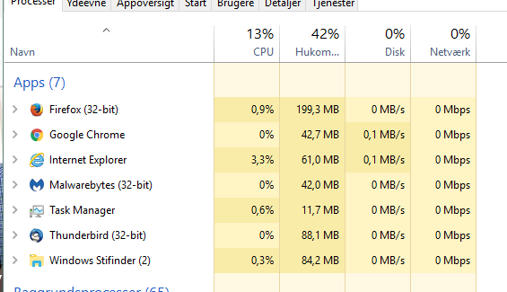

Du får lige et billede

Dit billede viser kørende processer, ikke hvilke programmer der starter sammen med Windows.

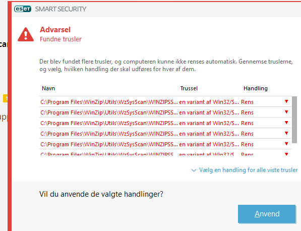

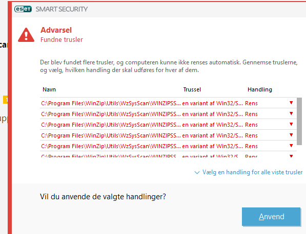

Eset: fandt otte "tråde", som jeg har slettet. Jeg vedlægger billede
Jeg fik ikke mulighed for at deaktivere, kun for at slette.

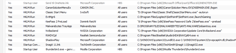

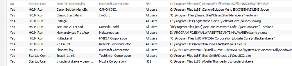

Ja jeg kan godt se, at Excel-filen er uoverskuelig. Jeg vedlægger et billede af dem, der starter sammen med Windows. Måske er det bedre:

Der er ikke noget på listen over opstartsprogrammer, der umiddelbart virker mistænkelige for mig, men måske andre med mere styr på den slags har en anden mening.
Jeg kunne godt have tænkt mig at se, hvad der gemmer sig under kolonnen Trussel på skærmbilledet fra ESET, der cuttes desværre lige der, hvor truslens navn nævnes. Og der var måske også en nærmere beskrivelse, hvis man klikkede på dem? Nå, men hvis det var reelle trusler, skulle de jo gerne være væk nu. Og hvis din Winzip ikke længere virker, kan du blot geninstallere programmet (fra en sikker kilde).

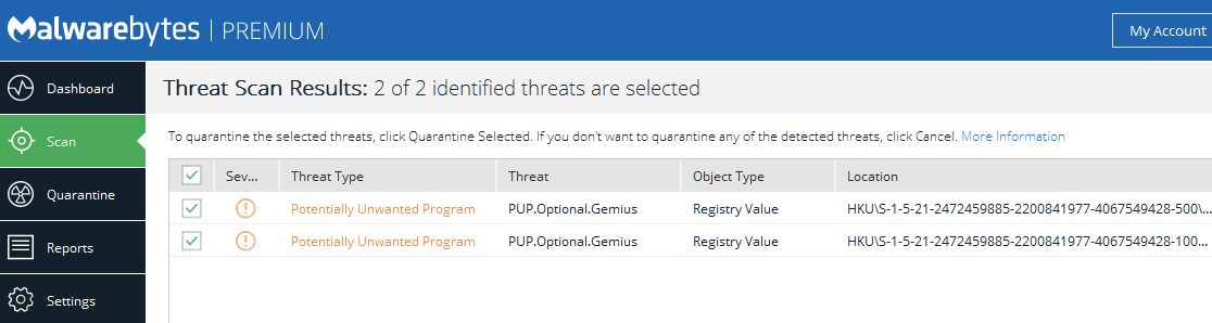

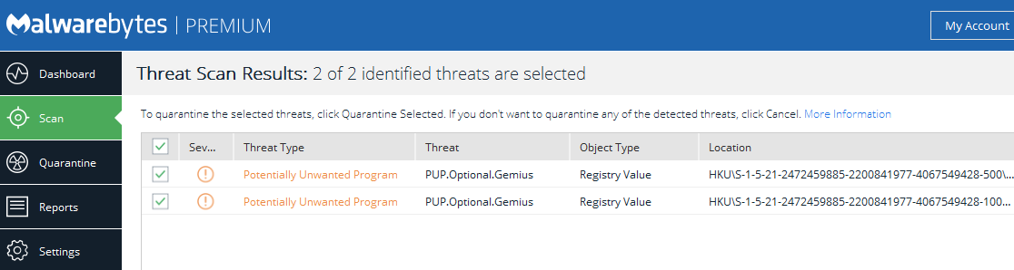

Jeg vedlægger trods alt lige et billede fra Malwarebytes med to PUP, som ikke kan sættes i karantæne. Jeg har prøvet 500 gange - mindst 8)
Kan det have noget med det at gøre. Jeg tvivler, men vil da gerne høre din mening.
