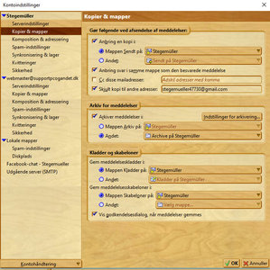

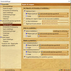

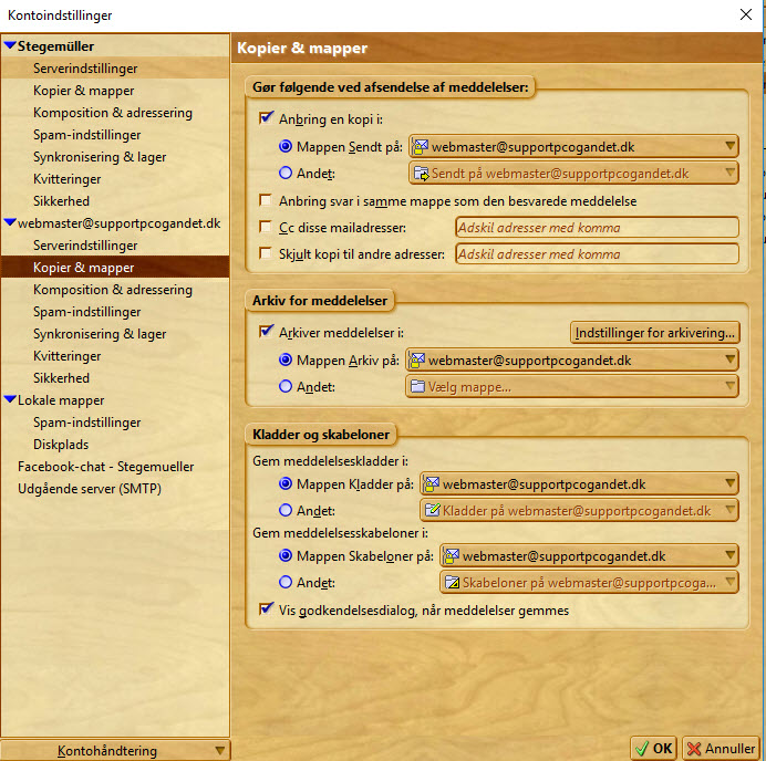

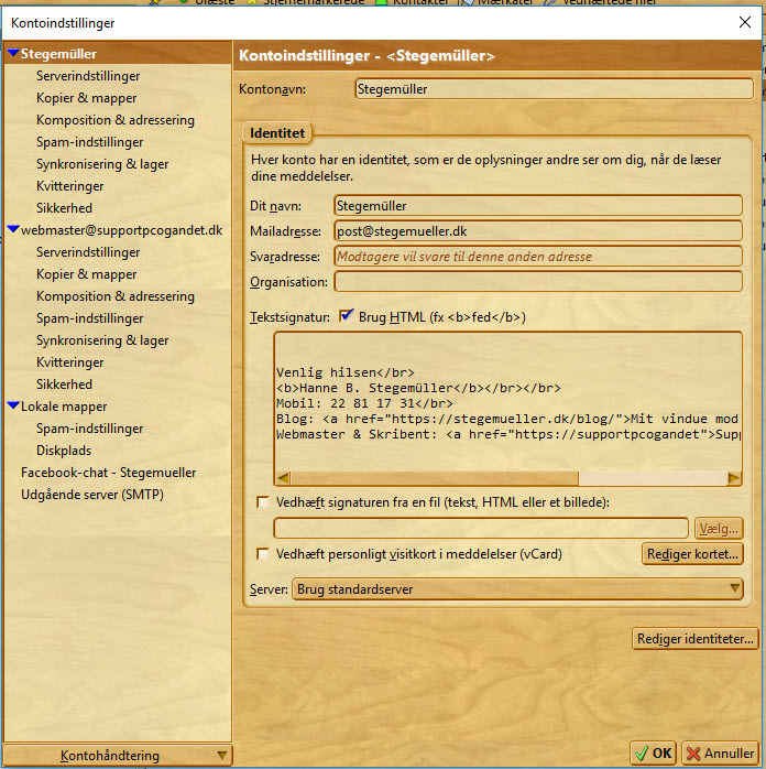

Problemet er: Når jeg sender fra min Stegemüller-konto gemmes der ikke en kopi i "Kopier og mapper". Når jeg derimod sender fra min webmaster-konto, gemmes de fint der. Jeg vedlægger billeder af de opsætningen på de to konti. Jeg synes, de ser ens ud, men jeg kan have stirret mig blind på det.
Jeg har eksperimenteret mellem "Mappen sendt på" og "Andet" under "Anbring en kopi i"
De to konti ligger på den samme server hos den samme udbyder.
Jeg har lige skiftet host, og mails er endnu ikke synkroniserede mellem det gl. webhotel UnoEuro og det nye webhotel cHosting. Kan det have betydning? Jeg kan godt nok ikke se logikken, hvis det skulle være tilfældet, når nu den nye mailserver på alle andre områder, kører som den skal - altså jeg kan både sende og modtage.

Du har kun sendt et billede af indstillingerne for webmasterkontoen, som jo virker. Har du i indstillingerne for den anden konto valgt samme mappe via "Andet"?
Det burde virke, og det har ikke noget med krypteringen at gøre. I værste fald kan det klares ved hjælp af filtre, men det er nok bedst at få det til at virke i indstillingerne.

Indlægaf Stegemüller » søn maj 07, 2017 11:12
Det er da mystisk, at du ikke kan se begge billeder, det kan jeg da. Måske er det fordi, der var ü i filnavnet. Jeg prøver igen med nyt filnavn..
Ja jeg har eksperimenteret med "Andet".
Ja jeg vil gerne have det til at virke i opsætningen. Filtre fungerer jo ikke så godt hos mig, som vi har "talt" om så tit. Men det har jeg vænnet mig til.
Re: Thunderbird: Kopier og mapper

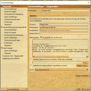

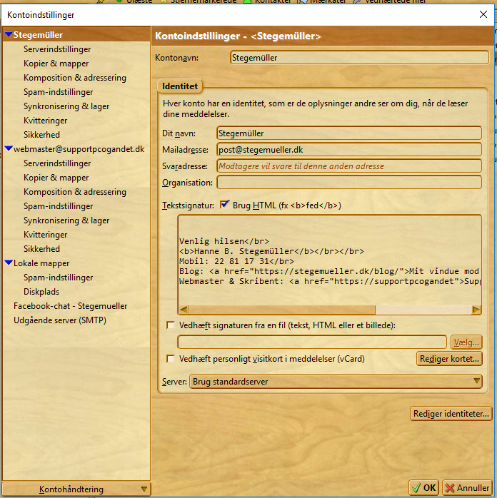

Indlægaf Kim Ludvigsen » søn maj 07, 2017 11:32
Jeg kan godt se begge billeder, men billede to er af den forkerte side.

Indlægaf Stegemüller » søn maj 07, 2017 11:33
Men nu kan du se "et af hvert"?
Indlægaf Stegemüller » søn maj 07, 2017 11:36
Å hvor er jeg dum!
Prøver lige igen:

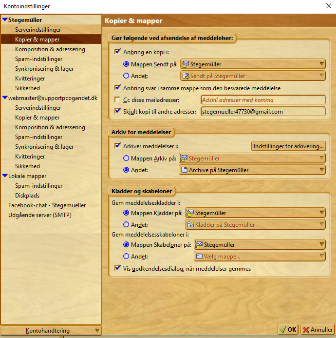

Indlægaf Kim Ludvigsen » søn maj 07, 2017 11:56
Prøv at oprette en ny mappe i Stegemüller-kontoen, du fx kan kalde den Sendt-nye, og prøv så at vælge den under "andet" for at se, om mailene flyttes derover.
Hvis det virker, så prøv at vælge "Sendt" under "Andet".

Indlægaf Stegemüller » søn maj 07, 2017 12:25
Det virker fint med "Sendt nye".
Det virker ikke derefter at vælge "Sendt" under "Andet". Det er da lidt sært.
Men jeg kan jo sådan set fint leve med "Sendt nye".

Indlægaf Kim Ludvigsen » søn maj 07, 2017 12:32
Jeg tør ikke sige, hvad årsagen kan være. Vi har før set problemer med, at mappenavne på webserveren kan drille, hvis der bruges IMAP, men så burde du have problemet på begge konti, når nu de er hos den samme udbyder.

Indlægaf Stegemüller » søn maj 07, 2017 12:35
Ja det har du helt ret i. Meget mystisk. Og "Sendt" virkede da fint hos både Meebox og UnoEuro, og begge steder var der IMAP. Men pyt med det - "Sendt nye" virker fint, og så bruger jeg da bare den.
Tak for hjælpen!
