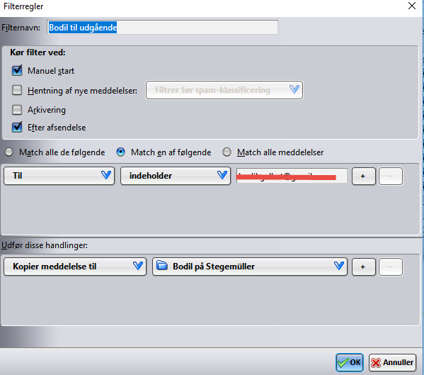

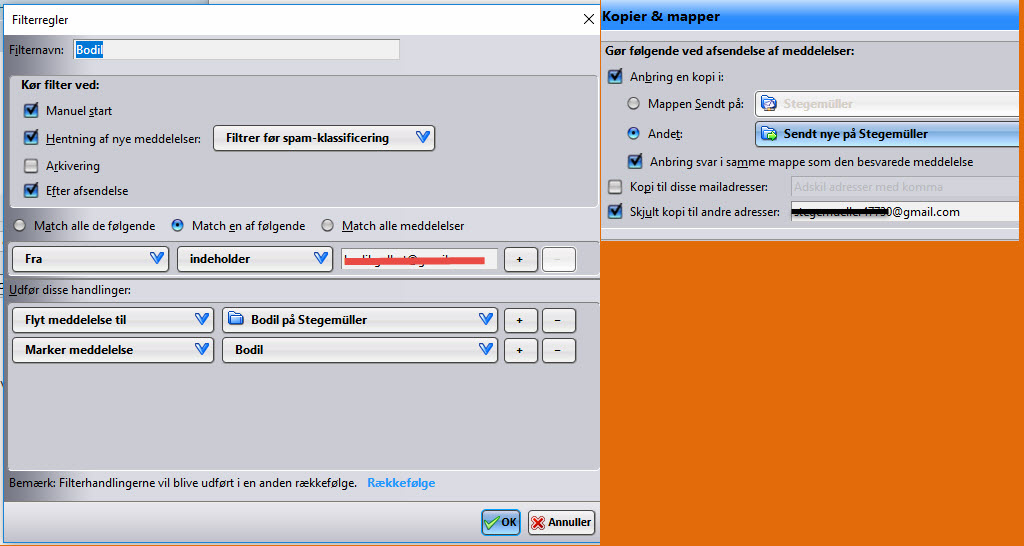

Jeg har en veninde ved navn Bodil, som skriver mange mails, derfor har jeg oprettet en mappe ved navn "Bodil", en mærkat og et filter. Som regel kommer indgående beskeder ned i den rette mappe.
Mit spørgsmål er også lidt det modsatte: Burde mine nye udgående mails til hende ikke også komme i denne mappe, når filteret er sat op som vist på billedet? Altså når der er vinge i "Efter afsendelse". De havner i stedet i vores "Sendt nye". Hvis det er en del af en igangværende korrespondance er der ingen problemer, da jeg har valgt "Anbring svar i samme mappe...."osv.

Jeg har aldrig fået leget med afsendelsesfiltret, men umiddelbart vil jeg mene, at det burde virke på den måde, som du forventer. Men jeg har en mistanke om, at i øjeblikket flyttes mailen til mappen Sendt nye, før filtret kan nå at behandle mailen, eller Thunderbird bliver "forvirret", fordi der er to ordrer om at flytte mailen.
Prøv dette:
Opret et nyt filter, der kun skal aktiveres ved afsendelse, og vælg her at kopiere (ikke flytte) meddelelsen til den ønskede mappe.

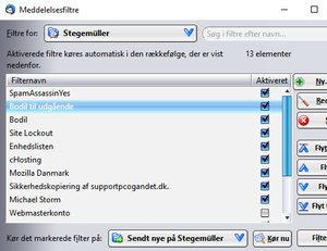

Jeg kan sagtens se det logiske i, at Thunderbird bliver "forvirret"! Kan man evt. et eller andet sted rangere de forskellige regler, så de ikke konflikter med hinanden? Ikke at jeg tror det, for jeg har aldrig set det, og jeg da har været en del rundt i programmet.
Du har sørme ret. Det virker på følgende måde:
Mange tak for hjælpen!

Du kan sagtens vælge rækkefølge på de forskellige filterregler, men problemet er åbenbart, at i dette tilfælde ikke er en af filterreglerne, der kommer i karambolage med Bodil-filtret, men det overordnede "filter", der flytter meddelelser efter afsendelse.
