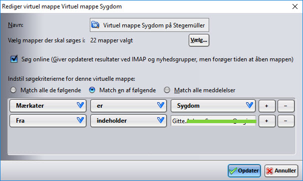

Problem 1: mærkater og virtuelle mapper

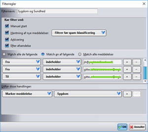

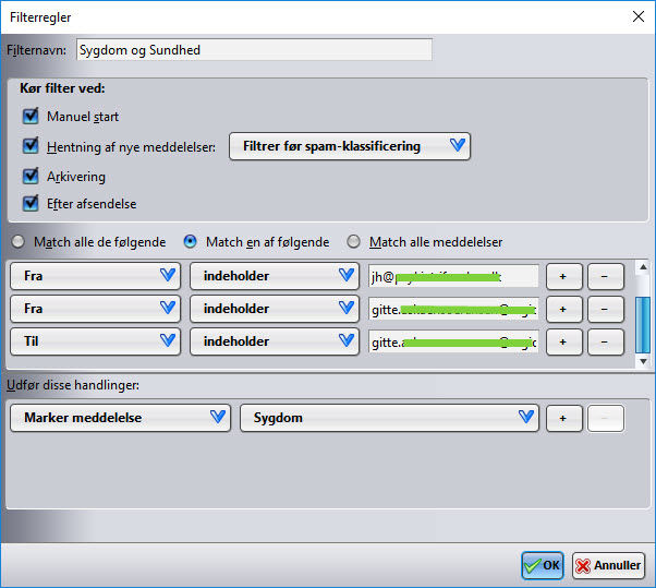

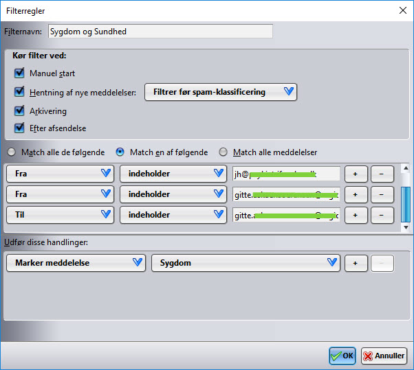

Jeg har en afsender og modtager, som jeg giver mærkaten ”Sygdom”. Hun er (kun) omfattet af filteret ”Sygdom og sundhed” Se billedet ”Filter”
Hvis jeg fx svarer hende fra min iPad, tilføjes denne udgående mail mærkaten ”Fra mig” automatisk. Altså har mailen nu to mærkater. Det sker ikke, hvis jeg sender fra min PC.
Så længe mailen har de to mærkater, kan jeg ikke få dem til at gå i den virtuelle mappe ”Sygdom”. Hvis jeg fjerner ”Fra mig” går de fint i den virtuelle mappe. Den er sat op som vist på billedet ”VirtuelMappe”. Jeg vil jo gerne have dem alle til at ”hoppe” derned med det samme., men hvis jeg fx tilføjer ”Fra mig” til egenskaberne for den virtuelle mappe, havner alle mine udgående mails vel dernede?
Er den rigtige løsning bare at tilføje ”Gitte” som modtager i den virtuelle mappe (hun er ikke brugt i andre filtre)?

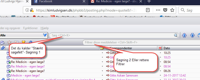

Jeg har afprøvet dine tips herfra: https://kimludvigsen.dk/programmer-inte ... oegefeltet
Jeg afprøver ”Stærkt søgefelt”: Du skriver: ”Som udgangspunkt søges i alle meddelelser i alle dine mapper, og søgeresultatet vises i et nyt faneblad.”.

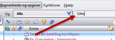

Jeg søger ”Gitte”. Står jeg i indbakke (øverste niveau), burde jeg vel få alle underliggende mails med termen Gitte? Jeg får 0 hits. Hvis jeg går til den virtuelle mappe ” Sygdom” vises 102 mails på en liste, men ikke i et nyt faneblad. Gør jeg noget forkert? Bruger jeg ”Filtrer disse meddelelser” forkert?
Det jeg har beskrevet ovenfor, er det, du skriver i næste afsnit. Mangler jeg så ikke et eller andet? ”Men du har også mulighed for at begrænse søgningen til bestemte kriterier i den aktuelt valgte mappe. Det gør du ved at vælge et søgekriterie som fx meddelelsens afsender, dens emnelinje eller meddelelsens indhold. Ved denne type søgninger åbnes der ikke et nyt faneblad, i stedet får du kun vist de meddelelser i den aktuelle mappe, der lever op til dit søgekriterium.”

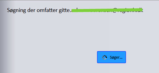

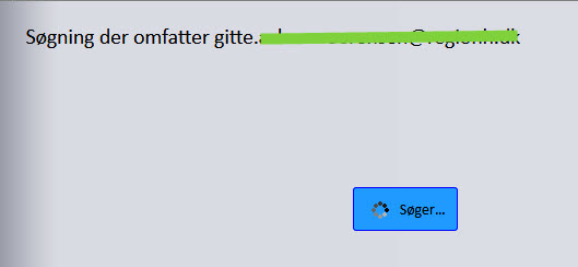

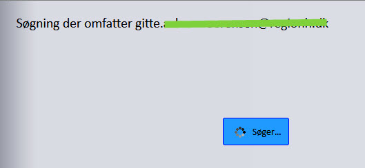

Jeg afprøver ”Søg i alle mapper”, og Gitte må for skud igen. Jeg indtaster hende som vist, og dernæst kan jeg specificere den rette Gitte. Se vedlagte ”SøgningAlleMapper” TB søger og søger, og bliver aldrig færdig.

Med hensyn til 2: Er det søgefeltet, du bruger, eller er det filterfeltet? Søgefeltet skulle gerne finde alle forekomster af søgetermen i samtlige mapper. Filter-feltet, derimod, viser kun resultater fra den aktuelle mappe.

Hej Kim. Tak for dit svar.
Ad 1: Ja mærkaten tildeles korrekt. Mails fra Gitte får den rette mærkat og farves pink, som er den farve, jeg har valgt. Jeg har prøvet i filteret at ændre Gitte til "er", og så vises den helt korrekt nede i den virtuelle mappe. Og visningen nede i den mappe bevares fint, selvom jeg også arkiverer den. Jeg tror sørme, dit forslag er løsningen. Jeg har ellers hele tiden opfattet det sådan, at man får en "bredere" opsamling vha. "Indeholder".

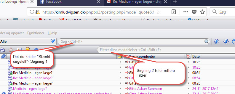

Ad 2: Ja jeg mener - ud fra din artikel - at det er søgefeltet, jeg bruger. Jeg hentyder til det felt, man får, når man bruger CTRL + K. Jeg vedlægger et billede, og kalder den søgning 1. Jeg prøvede lige igen at skrive "Gitte". Jeg står på øverste niveau. Vi ved, der skal være 102, da alle hendes mails går den omtalte virtuelle mappe, og derfor kan jeg jo filtrere på hende dernede. TB søger og søger, men jeg får aldrig nogen hits.

Jeg ved ikke, hvad der går galt med søgningen. Hos mig søges der helt fint i alle mapper. Får du åbnet en resultatside på et nyt faneblad?

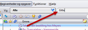

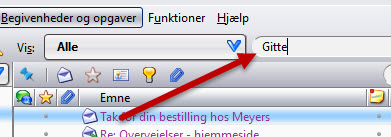

Ja man kan godt sige, at jeg får en resultatside, der er bare ingen resultater. Der søges og søges, men der kommer intet frem.... Jeg vedhæfter et billede, så du kan se det.

Hvad sker der, hvis du nøjes med at søge på "gitte"?

Det er netop det, jeg gør, men det kunne du nok ikke se, da man kun kan vedhæfte tre filer. Du får lige et billede.
Eller måske rettere:
Jeg søger på Gitte, og vælger den rette ud fra fire mulige. Så er det, der bare søges og søges. TB omdanner selv "Gitte" til hele hendes mailadresse. Den vil jeg bare ikke flashe her.
Hvis jeg søger på Gitte og ikke vælger en af dem, får jeg en blank side med "Ingen meddelelser matchede din søgning". Og det er jo helt, som det skal være.

Indlægaf Kim Ludvigsen » man nov 27, 2017 18:31
Du skulle gerne få åbnet et nyt faneblad, hvor der til højre vises et kort referat fra nogle af de fundne mails. Til venstre på siden kan du så vælge at indsnævre søgningen, fx ved at fravælge mapper, personer og mærkater. Det ligner dette:
Billede
Hvis du ikke får vist nogle resultater overhovedet, så gør det ingen forskel at indsnævre søgningen, da det jo kun vil vise endnu færre resultater (omend det er svært at komme under nul). Måske din databasefil er blevet beskadiget. Denne artikel fortæller, hvordan du kan genopbygge databasen:
https://support.mozilla.org/da/kb/rebui ... l-database

Søgningerne: Du er simpelthen genial! Nu virker det, og jeg tror, det er mange år siden, det sidst har virket. Jeg kan i hvert fald ikke huske det. Tusind tak.
