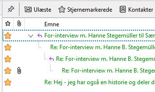

Jeg har oprettet en ny mappe, og jeg kan simpelthen ikke huske/finde ud af, hvordan jeg slipper for tråde. Om "tråde" er den rette betegnelse, er jeg i tvivl om, idet jeg faktisk har fravalgt "Tråd" i "Kolonner der skal vises".
Jeg foretrækker, at alle e-mails kan vises, kan sorteres mv. Jeg ønsker med andre ord ikke den lilla knækkede pil lige til venstre for e-mailens emne, se gerne billedet.
Lige nu er mit problem, at jeg ikke kan få en vigtig e-mail vist; men fra min iPad, hvor jeg ikke har TB, ved jeg, at den eksisterer.
Jeg synes, jeg har ledt overalt. Kan I mon hjælpe?

Den lilla knækkede pil viser at meddelelsen er besvaret. den har ikke noget med trådning at gøre.
Du skal ændre på sorteringen for at få den ønskede visning: Menuen Vis -> Sorter efter -> Ikke i tråd.
