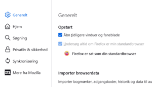

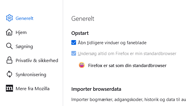

Men altså: I meget lang tid har min elskede Firefoxbrowser startet på samme måde, som jeg lukkede den, dvs. den rummede de samme faneblade, som da jeg lukkede den. Nu åbnes den helt "clean", dvs. uden et eneste fanablad.

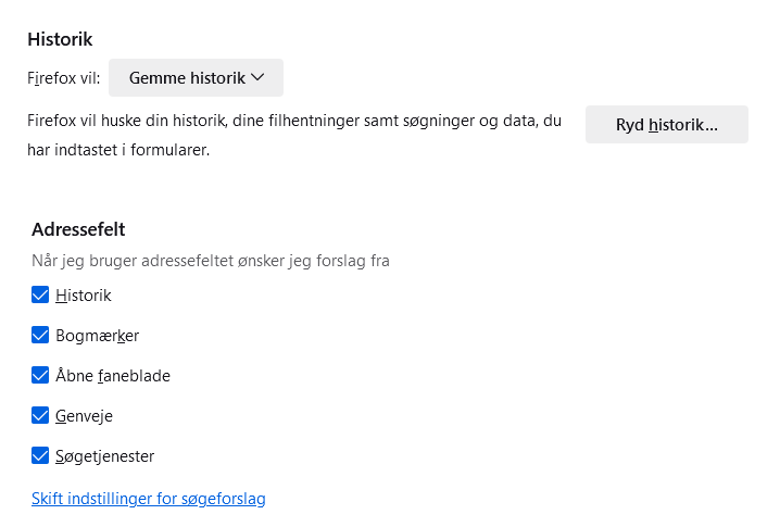

Jeg har ikke ændret på nogen indstillinger, og start-indstilllingen ser sådan ud:
Hvordan få jeg det gamle tilbage igen?

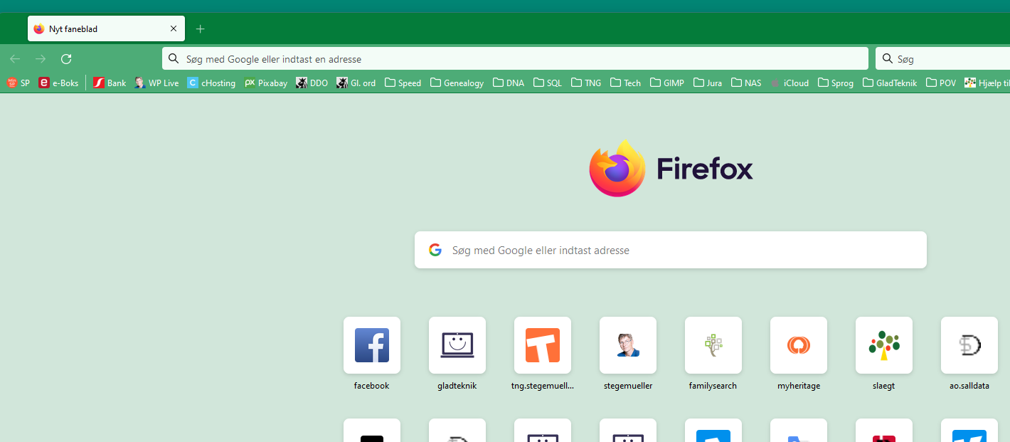

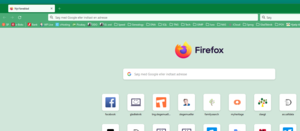

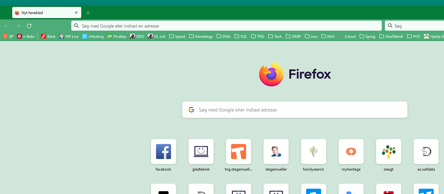

Jeg vedhæfter et billede af hvad jeg ser, når Firefox starter: Ingenting!

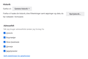

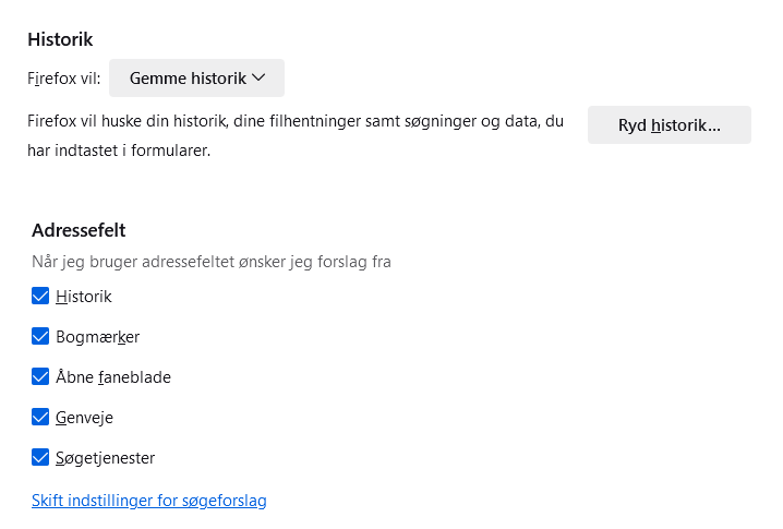

Nej jeg sletter ikke historikken. Det får du også et billede af.
