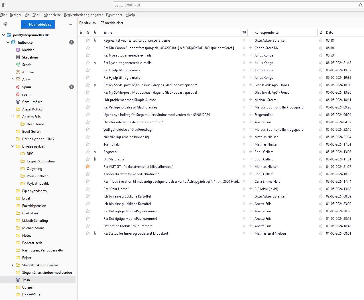

Hej Kim (og Jørgen)

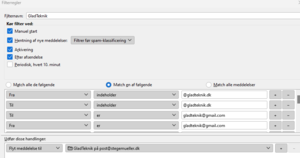

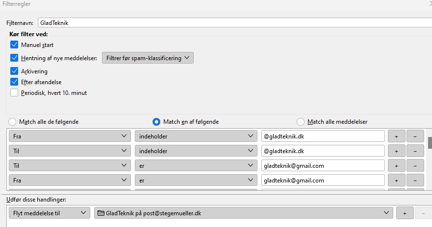

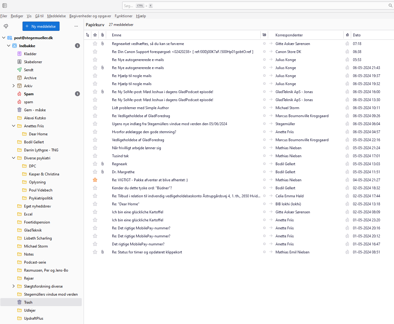

Jeg er ved at få flip af, at Thunderbirds meddelelsesfiltre flytter rundt på min mails = flytter dem til "Trash". Det er simpelthen vilkårligt, hvordan de flyttes rundt.

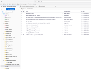

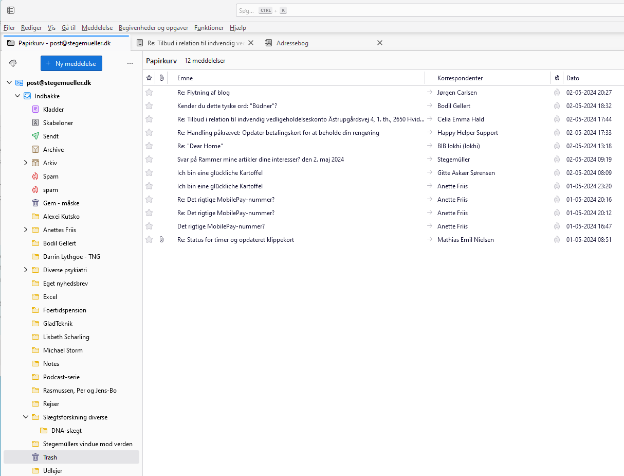

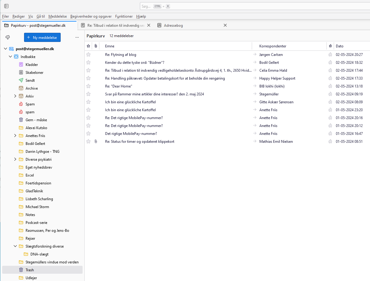

Hvis du/I kigger på billedet af "Trash" ser I 12 meddelelser, der alle er tilknyttet en regel, og som jeg flere gange manuelt har flyttet til de rigtige mapper. Men de ryger tilbage til "Trash". Det er ikke mig, der har døbt den "Trash".
Bare som eksempel: den nederste mail på billedet til Mathias Emil Nielsen, skal ligge i mappen "GladTeknik". Jeg har en regel, der hedder "GladTeknik", der bl.a. rummer, at til/fra indeholder "@gladteknik.dk". Mathias' mailadresse er "mn@gladteknik.dk", altså skal mailen ligge i mappen "GladTeknik" (synes jeg da).
Jeg har undersøgt mine regler, Og jeg kan simpelthen ikke finde en regel, der skulle overstyre de regler, jeg har sat op. Og jeg er ved helt at opgive meddelelsesfiltrene, for jeg fatter ikke, hvad der foregår.

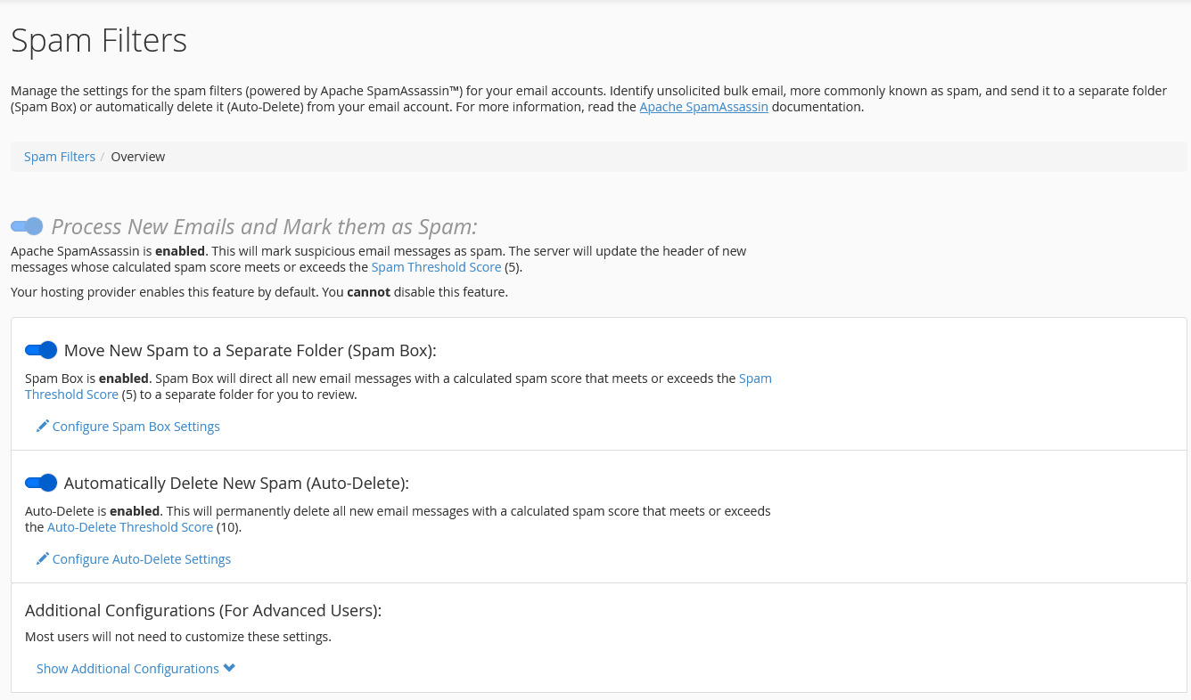

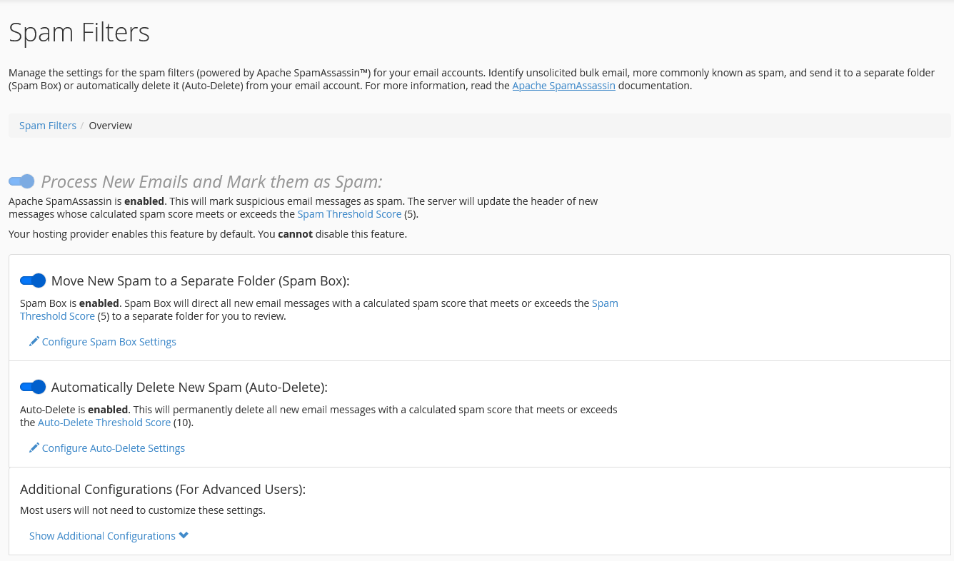

Min host: cHosting, og jeg har adgang til cPanel. Hvis jeg tjekker der, hvordan spamfiltre er sat op, så har jeg overblikket som vist på billedet. Jeg kunne jo prøve at disable dem begge. Ville det være en god idé?
Jeg er bare ikke så meget for at pille ved noget, jeg ikke helt forstår konsekvenserne af.

Thunderbird har en funktion, som understøtter SpamAssassin. Når den er aktiveret, tjekker Thunderbird en mails header for hvilken Spam score SpamAssassin har givet mailen. Du kan prøve at lade cPanel tjekke om mails er spam, men lade Thunderbird om at flytte spam-mails. Altså: Aktiver kun den første indstilling i cPanel (Process New Emails and Mark them as Spam).
Det skulle også være muligt at hvidliste mailadresser i cPanel under Additional Configurations (For Advanced Users). https://docs.cpanel.net/cpanel/email/sp ... nced-users
Hvis Thunderbird tjekker dine mails for spam, så kontrollér følgende spam-indstillinger Thunderbird:
Åbn Kontoindstillinger. Klik på Spam-indstillinger ud for den pågældende mailkonto.
1) Aktiver evalueringsfilter mod spam for denne konto
2) Stol på serverevalueringer: SpamAssasin
3) Flyt spam-meddelelser til.

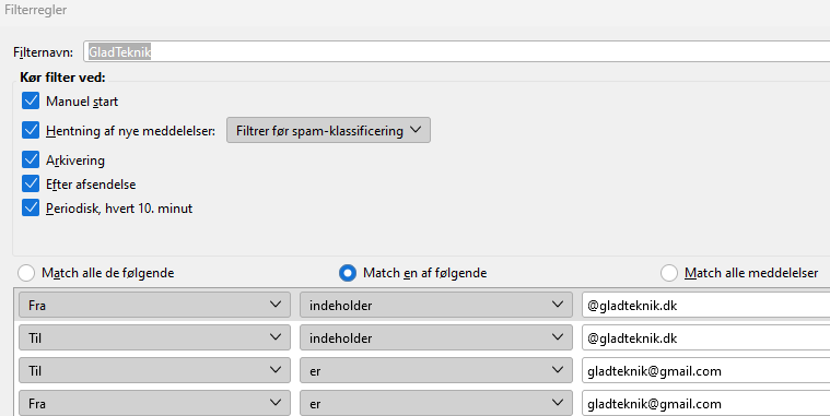

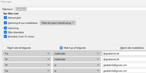

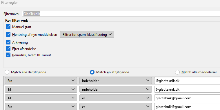

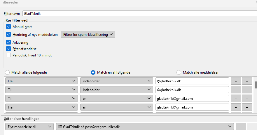

Jeg har fundet en ting i meddelelsesfiltrene, jeg måske havde gjort uhensigtsmæssigt, og som måske kan afhjælpe det forhold, at mails bliver ved at blive flyttet tilbage til "trash", selvom de nu aldrig burde havne der.
Jeg havde flueben i "Periodisk, hver 10. minut". Det har jeg nu fjernet, flytte de forskellige mails ud af "Trash" og til de rigtige mapper, og ventet mere end 10 minutter. Ind til videre er de ikke flyttet tilbage til "Trash",
Vi krydser fingre.
Tak for hjælpen!

Hrm ... det bliver ved at drille. Mails der er tilknyttet regler flyttes til "Trash", selvom jeg flytter dem til de mapper, hvor de skal være.
Jeg begriber ikke, hvad jeg gør forkert, og hvorfor problemet pludselig er opstået.
Kan du mon hjælpe mig (yderligere) på vej - eller skal jeg helt droppe meddelelsesfiltrene?

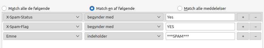

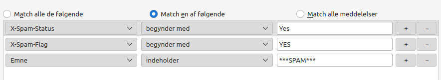

Der er noget galt med filtret SpamAssasinYes, som oprettes, når man vælger at at stoler på evalueringsserveren fra SpamAssasin. Jeg ved ikke, om det er det, der er skyld i dine problemer.
Det er ikke muligt at redigere i filteret. Men du kan kopiere det og redigere i kopien. Herefter kan du deaktivere det oprindelige filter.
Marker filterreglen SpamAssasinYes, klik på pilen ud for knappen "Ny" og vælg "Kopier". Du kan fjerne den nederste filterregel, som tydeligvis ikke er ok.
Det er også muligt at tilføje en ny Egenskab til filterfunktionen:
Når du redigerer filterreglen, kan du klikke i den første kolonne (Den med Emne, Fra, Meddelelsestekst osv) og vælge "Tilpas".
Du kan oprette to nye meddelelshoveder. X-Spam-Status og X-Spam-Flag.
I den nye kopierede filter kan du oprette to nye filterregler:
X-Spam-Status -> Indeholder -> Yes og X-Spam-Flag -> Indeholder -> YES
Bemærk, at "YES" og "Yes" ikke er stavet ens.

Når jeg lige nu kigger efter i de mapper = hos de modtagere, hvor jeg her til morgen har sendt e-mails, så er mine sendte mails der ikke, hvilket er enormt upraktisk. Suk. Det er jo ikke jeres "skyld", men jeg er lidt fortvivlet over dette roderi.
Fileterloggen viser fx at de følgende mails er flyttet til: "GaldTeknik" og "Diverse psykiatri/DPC", men når jeg kigger med egne menneskeøjne i de to mapper, er de sendte mails der ikke. De er (selvfølgelig) heller ikke i "Sendt".
[07-05-2024 05:53:25] Anvendt filter "GladTeknik" på meddelelse fra Stegemüller <post@stegemueller.dk> - Nye autogenererede e-mails den 07-05-2024 05:53:20 flyttet meddelelse id = 0f37cb6e-a32c-4492-a2eb-64b04df1eff9@stegemueller.dk til imap://post%40stegemueller.dk@mail.steg ... GladTeknik
[07-05-2024 07:18:33] Anvendt filter "Gitte Askær Sørensen" på meddelelse fra Stegemüller <post@stegemueller.dk> - Regnearket vedhæftes, så du kan se farverne den 07-05-2024 07:18:28 flyttet meddelelse id = 491c9ba2-72a2-4327-b80b-135cf4d976bc@stegemueller.dk til imap://post%40stegemueller.dk@mail.steg ... OX/Diverse psykiatri/DPC

Thunderbird var lukket, idet jeg tog backup. Da jeg startede programmet igen, var mappen "Trash" retur, og der kan jeg se de meddelelser, der er behandlet af filtrene:
