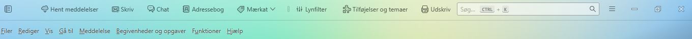

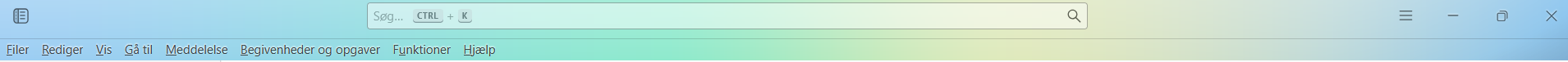

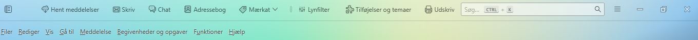

Jeg har installeret ny thunderbird (vers. 145,0) på ny bærbar og desværre er der et par småting, der ikke kan lade sig gøre.
Vedlagt billeder af menulinje fra thunderbird på gamle bærbar og så derefter den nye. Jeg ville gerne have den gamle menulinje igen. Kan ikke få den nye trukket over så den for disse tilføjelser inkl det mindre søgefelt og større bjælke.

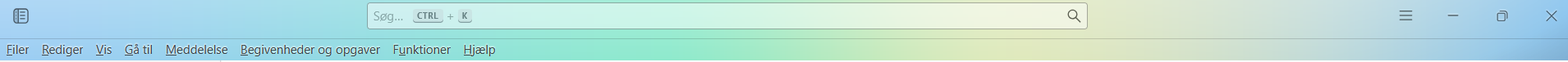

Bjælke i venstre side

Du burde kunne tilpasse værktøjslinjen ved at højreklikke på den, og vælge Tilpas. Træk knapper op på den ønskede placering på værktøjslinje. Klik på knappen "Gem", når du er færdig. Forskellige vinduer giver mulighed for forskellige knapper. Knappen "Fleksibelt mellemrum" skulle give dig muligheder for at tilpasse placeringen af knapperne.
Bemærk også, at "Tæthed" og "Skriftstørrelse" i Thunderbird-menuen har indflydelse på brugerfladens udseende.
Værktøjslinjen Områder (den længst til venstre i Thunderbird-vinduet kan vises/skjules via menuen Vis -> Værktøjslinjer -> Værktøjslinjen Områder.
