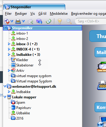

Der er bare en ting, jeg ikke kan se mig ud af, og det er det forhold, at der opstår mange inboxe. Jeg vedhæfter et billede og er i tvivl om, hvordan jeg håndterer dem korrekt.

Indlægaf Kim Ludvigsen » søn sep 16, 2018 15:24
Vi har før set noget lignende, hvor de oprettes på grund af navneproblemer med mappen på henholdsvis serveren og i Thunderbird. Det kan dog også være et synkroniserings- eller backup-program, der driller.
Jeg vil tro, at mange af mailene i mapperne er kopier. Du burde kunne flytte alle mails (som ikke er kopier) til mappen Indbakke og så slette de forskellige inbox-mapper. Hvis der bliver ved at blive oprettet nye inbox-mapper, så er det sikkert navneproblemet med serveren, der driller. Jeg kan ikke lige huske, hvordan det rettes, men prøv at lave en søgning hos MozillaDanmark eller spørg derovre, hvis en søgning ikke giver en løsning.
