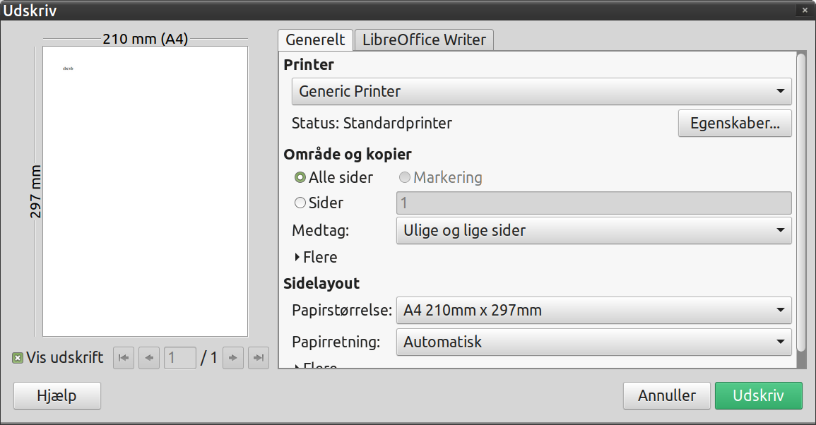

Jeg kan ikke printe fra Libre Office mere. Jeg er nødt til at konvertere alle filer til pdf'er - så kan jeg printe. Det begyndte helt tilfældigt for en måneds tid siden.
Jeg har netop opdateret windows 11 - det hjalp ikke.
Min printer er en hp envy 6020e. Jeg har prøvet af 'fjerne' printeren og 'tilføje' den på ny - det har heller ikke hjulpet.
Nogle idéer?

Er det fordi, du ikke kan se og vælge printeren inde fra Libre Office?
Altså, i rullemenuen ud for Printer:
Jeg kan regne ud, at du kan vælge printeren fra dit PDF-program, men hvad med andre programmer på din computer, kan du vælge printeren i dem?

Jeg kan sagtens se og vælge printeren inde i Libre Office, men det hjælper ikke en dyt.
Printeren lyder også som om, at den printer, men der kommer bare en blank side.
Udover at printe pdf'er har jeg også forsøgt at udskrive mails - det kan jeg også sagtens gøre. Det undrer mig såre.
Og som skrevet - så var det et problem, der pludselig dukkede op ud af det blå.
Gitte

Jeg er ikke helt sikker på, hvad der menes i den tråd, som du henviser til. Imidlertid har jeg også forsøgt mig med at markere, at der ikke skal printes blanke sider. Det hjalp ikke.
Når jeg forsøger at printe, så får jeg vist 'printudskrift', og det er helt korrekt.
Jeg har afinstalleret 24.8.2.1 og erstattet det med 25.2.03 - det har ikke hjulpet.
