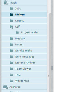

Min webmail hedder Roundcube webmail. Jeg har nu studeret skærmbilledet lidt nærmere (vedlagt), og faktisk så ser det ud til at de mapper jeg talte om faktisk er nogle, der ligger i Trash, og så stemmer det godt nok. Jeg skal lige have fat i udbyderen for at spørge, hvordan jeg få de mapper væk fra webmailen.

OK, jeg troede, du havde mappen Trash og undermapperne i din Thunderbird. Har du mulighed for på din webmail at flytte mappen med den sendte mails væk fra Trash og over sammen med de andre mapper? Jeg kan forestille mig, at visse mapper undtages fra synkroniseringen. Fx har jeg i min GMail en mappe med stjernemarkerede mails, som ikke synkroniseres til Thunderbird.

På webmailen ligger mappen Sent allerede ude som en "almindelig" mappe (se vedhæftede billede) og altså ikke under "Trash".
Under Trash ligger "Sendte mails" og "Sent messages", der begge er tomme.
