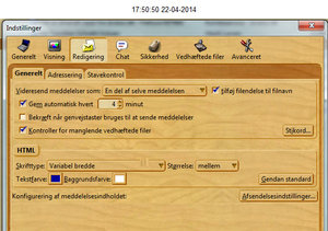

Jeg antager at du med 'Indstillinger' mener den menu jeg har, der kaldes 'Funktioner'. Jeg har ikke en, der hedder 'Indstillinger' Inde i funktioner har jeg nederst et punkt, der hedder 'Indstillinger'. De rummer det, som vedhæftede billede viser, og der er ikke noget, der ligner kodeordene for vedhæftninger.

Det er det rigtige sted, du har på dit skærmbillede. Du skal blot klikke på knappen Stikord, og tilføje de ord, der skal udløse vedhæftningspåmindelsen.
Re: Thunderbird - mærkelige problemer
Indlægaf Stegemüller » tirs apr 22, 2014 17:14
Årh for pokker - undskyld at jeg ikke kiggede godt nok efter. Jeg har alle de stikord, der skal være der og som altid har været der, men reminderen popper ikke op.
