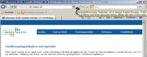

Jeg har lavet en hjemmesideforslag på http://www.lbc-webpro.dk . Den bliver ikke vist rigtig i IE 8.0 men i Mozilla, Cromer og Safari. Jeg har lavet et mellemrum foroven på siden mellem browsertop og hjemmesiden på 25 px. Siden starter op med rigtig visning ved indlæsning, men når jeg kører musen ned på menulinien forsvinder mellemrummet foroven (25 px) og det er kun i IE 8.0. Er der en i dette forum der kender fænomenet og eventuelt har en løsning?

Jeg har nu fået rettet valideringsfejlene med hjælp fra andre der har check på tingene. Men den hopper stadig op i browseren når jeg kører musen ned på menubjælken. Det må være noget lokalt, for jeg har prøvet på to andre med IE 8.0 og der gør den det ikke. Jeg har nu brugt nogle timer på at nærlæse CSS og jeg har i bund og grund bygget siden forkert op og den fejl vil jeg nøddig gentage. Tak for hjælpen og god weekend!

Prøv at slå kompabilitetsvisning fra

Det var lige tricket der skulle til, så blev jeg klogere på IE 8.0.
