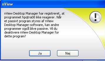

Indlægaf Snowman36 » ons jul 11, 2012 22:56

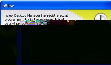

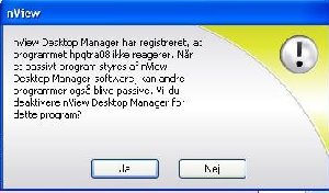

Jeg får desværre oftere denne fejl "nView" Det betyder at computeren arbejder lagsommere. Løsningen er at jeg genstarter pcén og så kører den igen som den skal.
Det er inden for den sidste måned at jeg får fejlen oftere. I dag har jeg fået beskeden 3 gange. Jeg har ingen anelse om jeg skal vælge Ja eller nej, hvad er bedst?
For lidt siden da jeg genstartede pcén kom der en Windows box "Afslutning af program" frem med 5 følgende oplysninger:
HPQTRA08.EXE
DROPBOX.EXE
CHROME.EXE
EXPLORER.EXE
BATTERIMÅLER
Det er ikke ret tit jeg får disse beskeder, den sidste fik jeg for et par uger siden, eller er det meget længe siden sidst.
Jeg har en stationær HP A1215 fra 2005. bruger Windows XP.
Jeg ved ikke, hvordan jeg får løst problemet, så jeg har brug for lidt starthjælp. Kan du/i hjælpe?

Er der en speciel grund til, at du bruger nView, eller er det et program, som fulgte med computeren?
Hvis du har brug for de funktioner, som nView giver dig, så tjek, om du har den nyeste version af programmet.

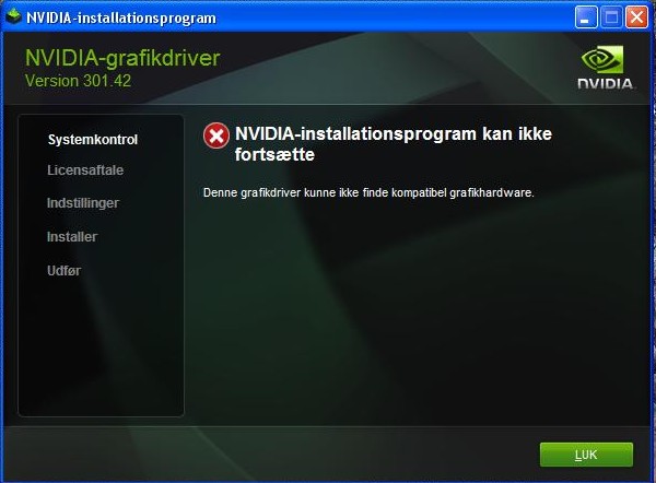

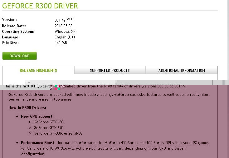

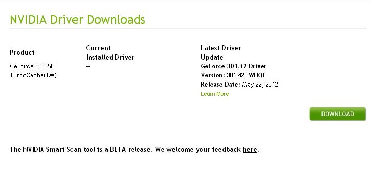

Indlægaf Snowman36 » tors jul 12, 2012 7:35
Programmet fulgte med, da jeg købte computeren i november 2005.

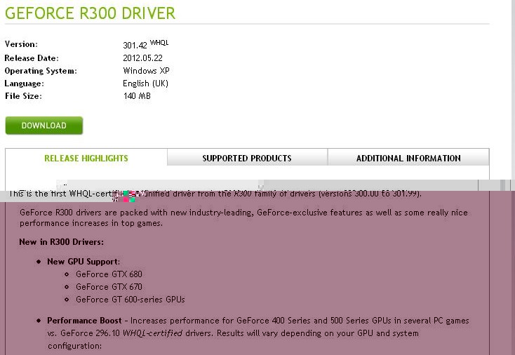

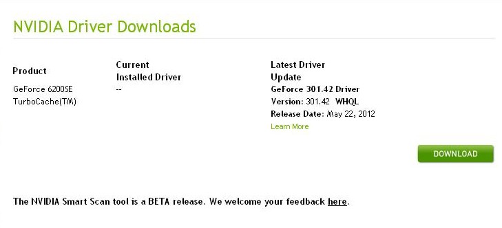

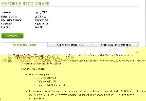

Jeg downloadede via dit link og valgte options 2 og fik følgende besked. se 3 vedhæftninger.
Er det mon min pc, der er for gammel eller måske en anden årsag?
Re: nView sætter hastigheden ned på min PC.
Indlægaf Kim Ludvigsen » tors jul 12, 2012 8:51
Umiddelbart kunne det godt se ud som om, de ikke længere understøtter det skærmkort, omend det lyder lidt specielt. Eller også er der noget galt med deres program til at finde drivere. Det siger, at du har et skærmkort, der hedder GeForce 6200 SE, og det kan man heller ikke finde, hvis man bruger den manuelle metode. Men så vidt jeg har forstået, så er nView et program, der følger med til Quadro-skærmkort.

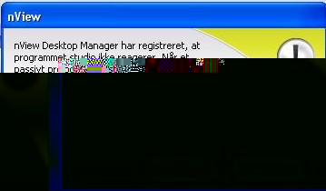

Indlægaf Snowman36 » tors jul 12, 2012 10:26

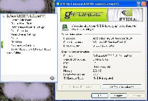

Jeg valgte den nemme metode først: kontrolpanel, fjern/tilføj programmer, det blev ikke fjernet, så jeg prøvede en gang til og denne gang forsvandt den, men samtidigt kom der en ny (ikke ny version)
Bagefter prøvede jeg dit forslag nr. 2, se vedhæftninger. Jeg er i tvivl om, hvor jeg logger ind?. Det har jeg ikke prøvede før.

Efter fjern/tilføj kørte jeg msconfig og fjernede fluebenet. Det ser ud til at jeg skal logge ind. Hvor skal jeg ændre det?
Denne dukkede op efter 2. forsøg med fjern/tilføj programmer.
Indlægaf Klattrup » tors jul 12, 2012 10:58
til 1. billede, bare sæt et flueben
til 2. billede, det er under fanen tjenester du har fjernet nvidia, det er ikke det rigtige sted, det skal være under fanen start at det skal fjernes
