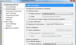

Indlægaf Stegemüller » tirs feb 11, 2014 14:37
Jeg bøvler stadig med Thunderbird på min nye konto hos Meebox. Pludselig kan jeg ikke længere se mails, jeg har sendt - og det er meget vigtigt for mig at kunne. Det har ellers virket godt nok. Kontoen er sat op som det vedhæftede billede viser.
Jeg vil være meget glad for hjælp.

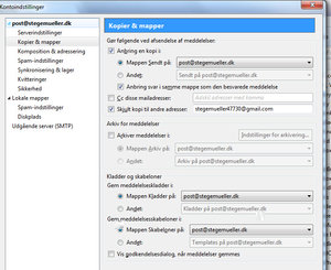

Indlægaf Stegemüller » ons feb 12, 2014 21:20
Undskyld at jeg atter "forstyrrer", men Thunderbird driller stadig.
Mails, jeg besvarer, vises ikke altid i de rigtige mapper. Nogle af mailsne vises slet ikke nogen steder, hverken i sendtbakken eller andre steder. Kontoen er sat op, som det vedhæftede billede viser.
Jeg har haft en lang dialog med Meebox, der er min host, og de siger, at nu kan de ikke gøre mere. Jeg er jobsøgende og har derfor stort behov for at have styr på mine mails. Derfor vil jeg være meget glad for hjælp fra dette forum.
Re: Thunderbird - mærkelige problemer
Indlægaf Kim Ludvigsen » tors feb 13, 2014 5:38
Så vidt jeg kan se, ser opsætningen rigtig ud. Du kan evt. prøve at sætte mærke ud for Andet og så vælge sendtmappen den vej. Genstart Thunderbird og prøv, om det gjorde nogen forskel. En genstart bør ikke være nødvendig, men den kan ikke skade.
Har du prøvet at bruge søgefunktionen til at finde de sendte mails, som tilsyneladende ikke gemmes? Hvis søgefunktionen kan finde dem, kan deres placering også hjælpe med at afsløre, hvad der går galt.
