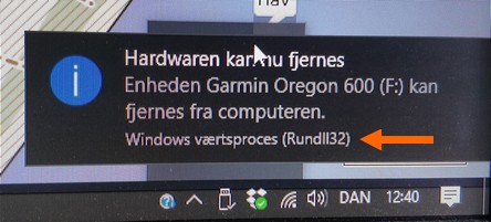

Indlægaf Snowman36 » tors sep 21, 2017 13:41
Når jeg fjerner en enhed fra computeren følger beskeden "Windows værtsproces (Rundll32)" Dette ses på den stationære PC. Hvordan fjerner jeg den ?
NB: På den bærbare ses intet af ovennævnte fejl.

Re: Hvordan fjernes Windows værtsproces (rundll32)
Indlægaf Kim Ludvigsen » tors sep 21, 2017 13:55
Det er ikke meningen, du skal fjerne Windows værtsproces, Det er blot Windows værtsproces, der nu har "frigivet" din Garmin, så den kan fjernes.
Er det samme version af Windows på både den stationære og den bærbare? Jeg kan forestille mig, at man på din bærbare har fjernes den sidste linje for at undgå at forvirre brugeren.
