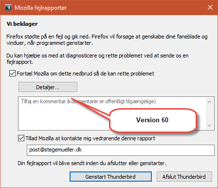

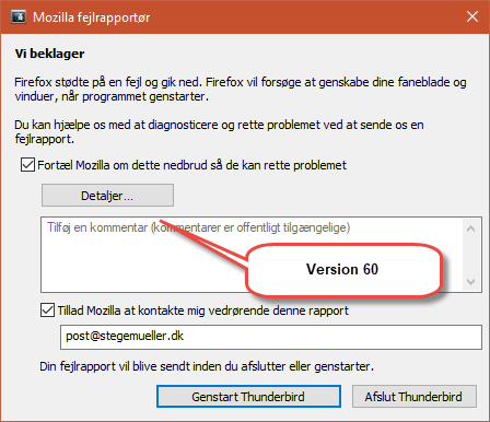

Resultatet i normal tilstand: Kan slet ikke startes. Glimt og så lukkes. Se billede
Kan startes i fejlsikeret tilstand. Ser OK ud

Jeg har en mistanke om, at det er dit tema, der driller (det plejer at være temaet, der driller hos dig). Prøv at deaktivere temaet, så standard-temaet bruges i stedet.
Klikker du på knappen Detaljer på dit billede, er der måske nogle oplysninger, der kan hjælpe med at finde fejlen, hvis det ikke gør nogen forskel at deaktivere temaet. Jeg har dog ikke så meget tjek på at afkode oplysningerne, det er Jørgen meget bedre til. Jeg tror ikke videoen vil hjælpe, men den kan vi lige vende tilbage til, hvis vi ikke finder en løsning - men jeg har 99 procents tiltro til, at problemet forsvinder med standard-temaet.

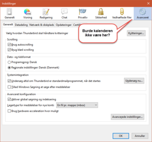

Hvis den korrekte version af Lightning er installeret og aktiveret, burde kalender-indstillingerne også være synlige i Thunderbirds indstillinger.

Jørgen Rasmussen skrev:Hvis den korrekte version af Lightning er installeret og aktiveret, burde kalender-indstillingerne også være synlige i Thunderbirds indstillinger.
Jeg har prøvet flere gange at installere Lightning sammen ver. 60 adskillige gange, men så går TB ned (det gl. problem - det vi havde oppe for et par mdr. siden).
Skal jeg krybe til korset og gå tilbage til 52?
Jeg vil faktisk rigtig gerne have 60, da jeg lige har installeret den fine nye CardBook, som (vist?) ikke kan køre med 52, men jeg vil også gerne have en kalender.
