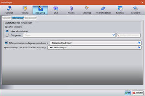

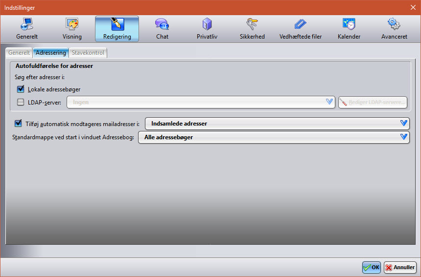

Indlægaf Stegemüller » søn jan 27, 2019 14:01
Tak for dit svar
Det ser sådan ud - og jeg har aldrig "pillet"
Re: Thunderbird adressebogen driller
Indlægaf Kim Ludvigsen » søn jan 27, 2019 14:12
Det ser meget rigtigt ud.
