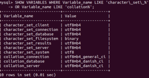

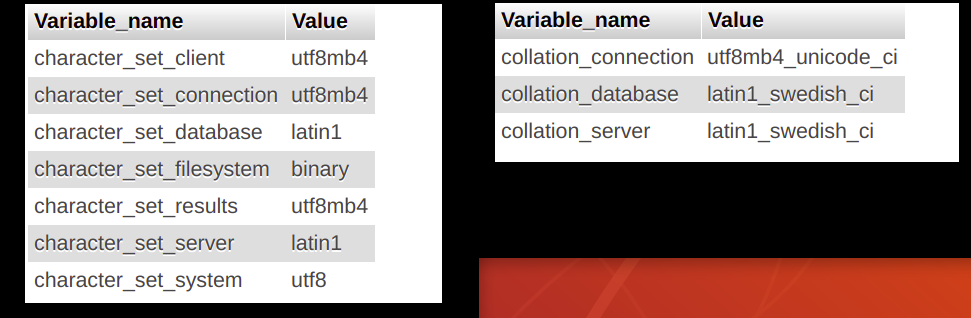

mysql> SHOW SESSION VARIABLES LIKE 'character\_set\_%';
mysql> SHOW SESSION VARIABLES LIKE 'collation\_%';

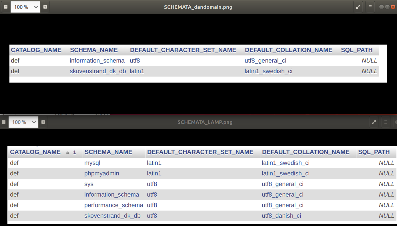

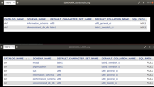

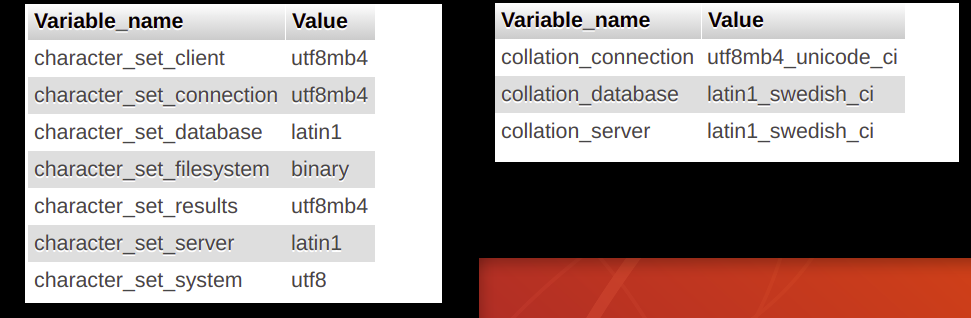

giver samme resultat fra dandomain og lokal LAMP:

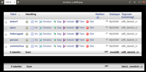

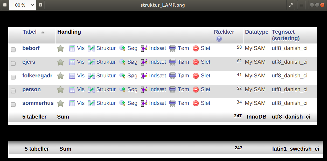

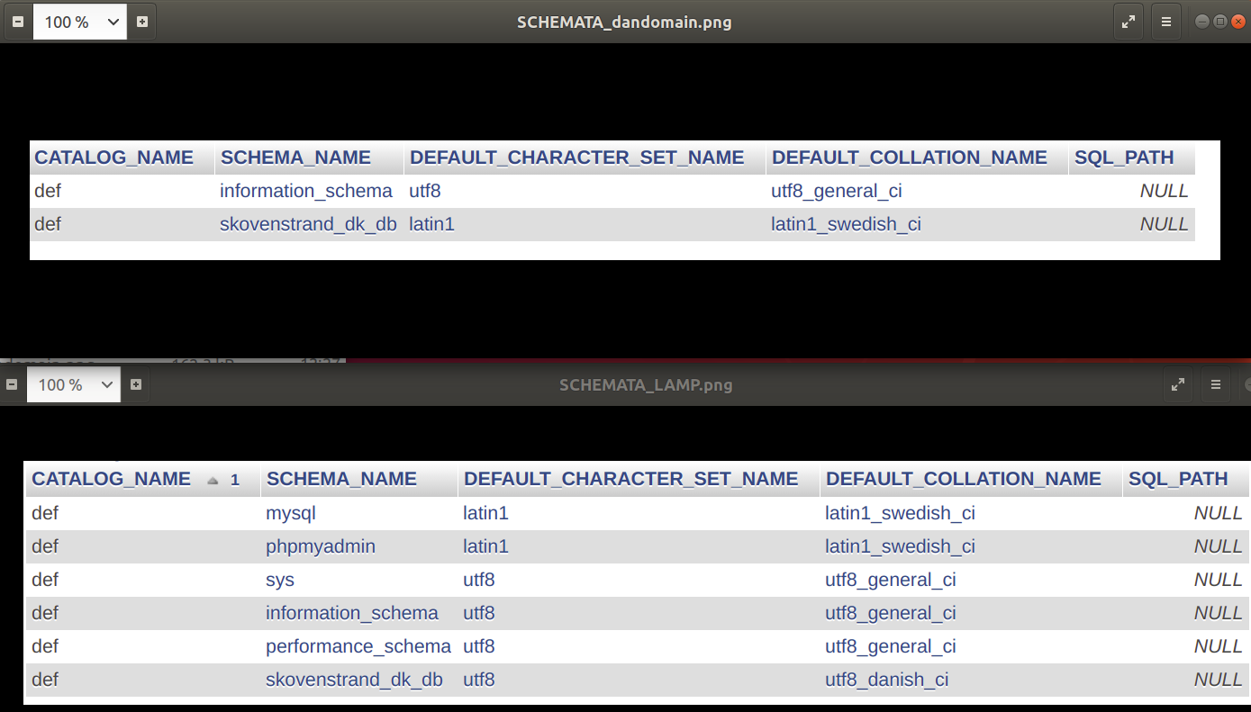

Forskellene vises her:
Sidste linie viser dandomains indstilling. Ellers er de to ens.

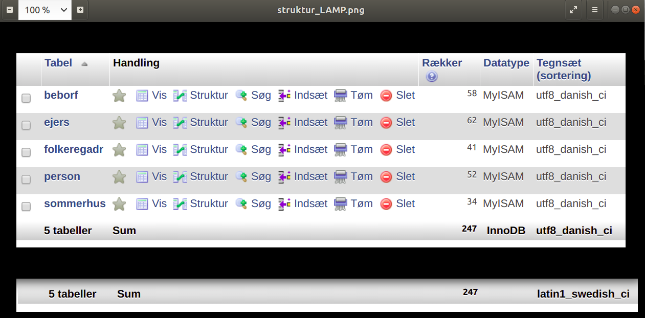

Men det er vist endnu mere indviklet hos dig, for jeg kan se, at du har angivet forskellige tegnsæt i din database, du bruger både latin1 og UTF-8. Du kan ikke bare ændre tegnsættet for databasen, for hvis du ændrer den fra latin1 til UTF-8, får du problemer, hvis teksten er gemt som latin1.
Der kan desuden være forskel på, hvordan phpMyAdmin er indstillet. Når jeg ser mine tekster i phpMyAdmin, har jeg også �-fejlen, men det virker fint på hjemmesiderne. Jeg må indrømme, at jeg ikke har gidet prøve at rette det, fordi det ikke er et problem, medmindre jeg skal redigere i en tekst direkte i phpMyAdmin.

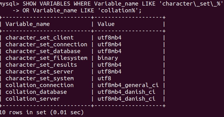

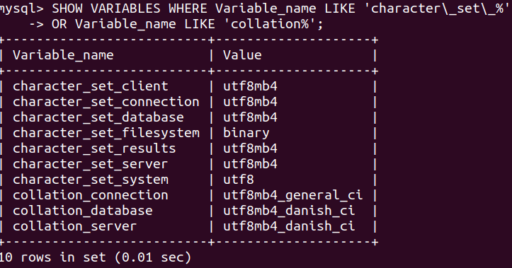

Så lykkedes det! jeg tilføjede følgende:
[client]
default-character-set = utf8mb4
[mysqld]
character-set-server = utf8mb4
collation-server = utf8mb4_danish_ci
[mysql]
til filen /etc/mysql/my.cnf
Resultat:
Returneringer fra databasen er nu uden æøå-fejl.
