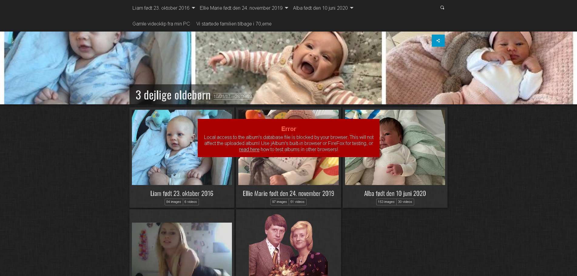

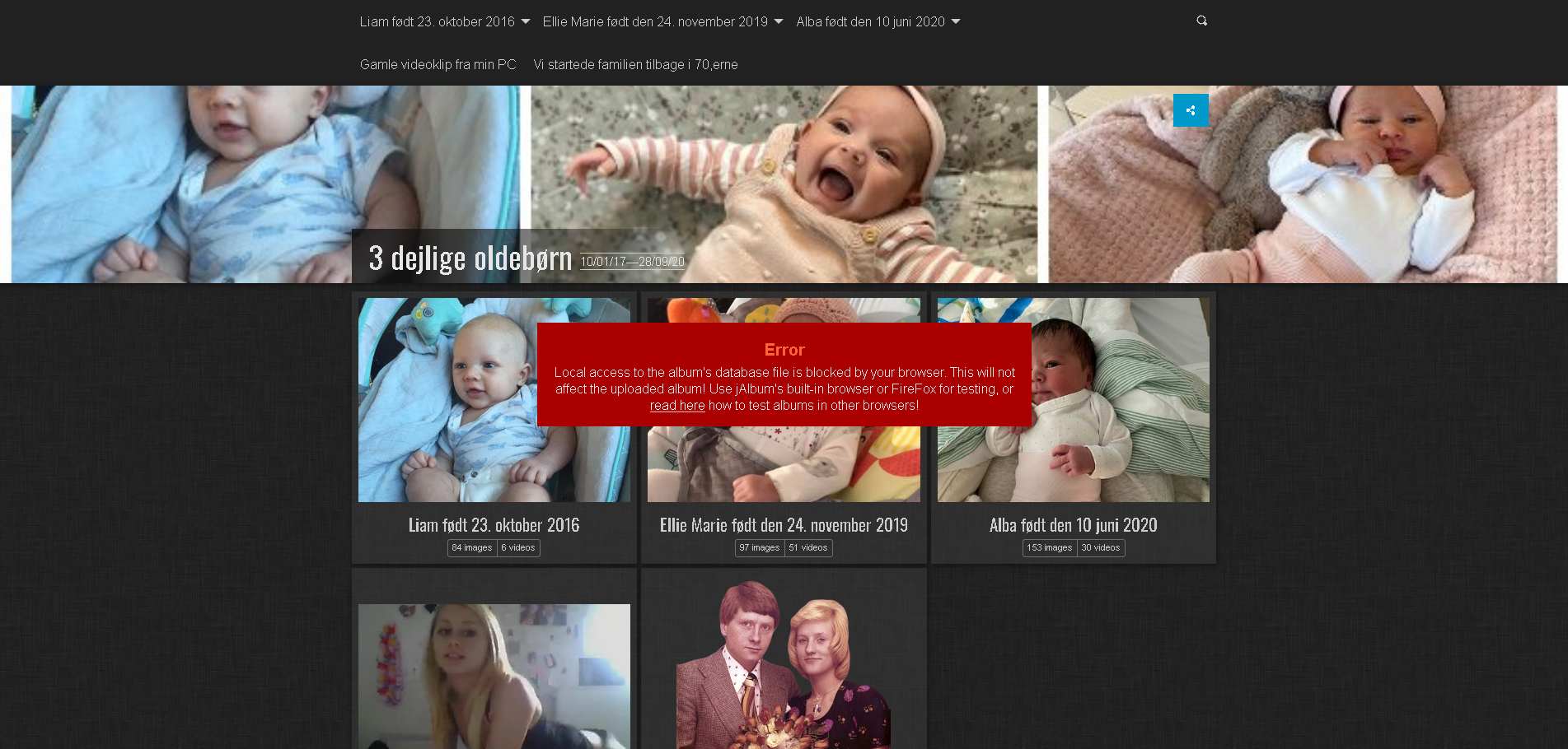

Indlægaf raptusdk » lør okt 03, 2020 15:33
Som jeg tidligere skrev, så bruger jeg et program der hedder Jalbum og et tema der hed TIGER. Fejlen opstod når jeg brugte dette tema (som du kan se på billedet) og nu har jeg skiftet til et andet tema og så kan jeg godt se min hjemmeside som den skal vises når jeg er ofline.
Så man kan vel kalde det fejl 40 :-)
Så skal jeg bare finde ud af om man kan pakke min hjemmeside ned i en exe fil? Der er jo mig bekendt en del programmer (video/billeder) der kan gemme til en exe!. Så skal man kun sende 1 fil til personerne der gerne vil se min hjemmeside.
Jeg kan jo oså bare vælge at pakke hjemmesiden ned i en rar-fil og sende denne fil til familien.
Fejl da jeg bruge temaet TIGER

Indlægaf Kim Ludvigsen » lør okt 03, 2020 15:41
En rar- eller zip-fil er nok bedre, især når du vil sende filen. En exe-fil kan give problemer med diverse sikkerhedsprogrammer, hvis du overfører den via en USB-nøgle eller lignende. Det er endnu værre, hvis du sender filen, for nogle mail-programmer eller -tjenester vil slet ikke tillade afsendelse og/eller modtagelse af exe-filer, og skulle det endelig lykkes at få den sendt og modtaget, kan sikkerhedsprogrammerne stadig blande sig.
Gad vide, hvad der drillede i temaet? Men godt, at du fik det til at virke!
