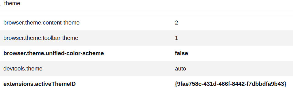

Vedlagte skærm-klip viser de indstillinger, der giver det ønskede resultat!
Tallet 2 gemmes nu korrekt, men tallet 1 bliver til 0, når jeg har genstartet! Endelig skal linje 3 ændres til ''false', og det gemmes også korrekt!
Jeg har tilføjet de 2 filer (fra Jørgen) som de er vist, men citat: Den ene fil skal indeholde "Unix end-of-line (LF)-tegn". ved jeg ikke, hvad jeg skal gøre ved??? Skal "Unix end-of-line (LF)-tegn" tilføjes den ene fil? Hvordan?
Jeg så tallene i Thunderbird.cfg 2 & 2, så jeg tænkte, at det var de tal, der skulle stå i indstillinger. Nu prøvede jeg derfor at ændre tallet for 'toolbar-theme til '1' i stedet for '2', men det gemmes ikke :(
Dette er de indstillinger, jeg skal bruge!

Filerne, jeg har lavet, indeholder de korrekte linjeskift. Men jeg har lavet en fejl. "Opskriften" er normalt til Firefox. Jeg rettede filnavnet for at undgå misforståelser, men i filen autoconfig.js står der, at den skal "kigge i" filen firefox.cfg.
Da du ikke kan rette i filen autoconfig.js pga. linjeskiftene, skal du omdøbe filen thunderbird.cfg til firefox.cfg
