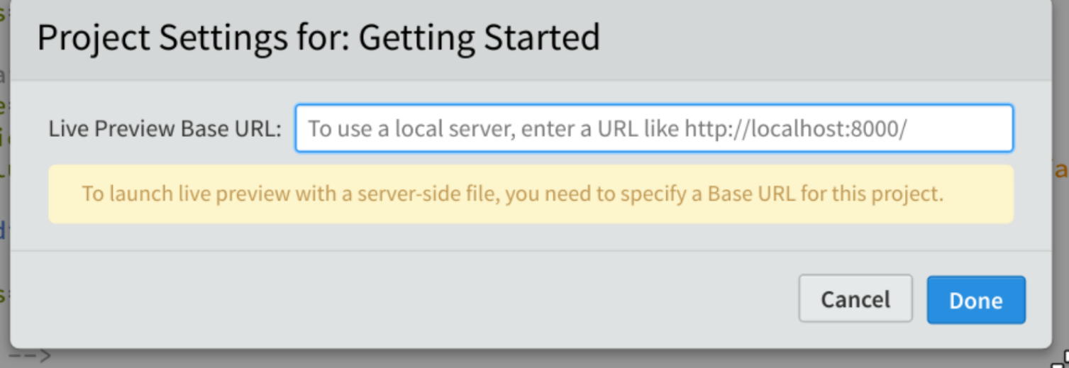

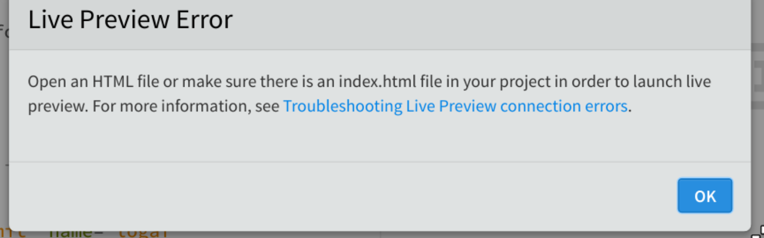

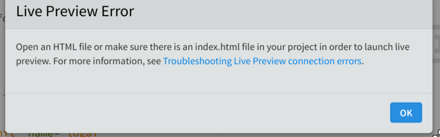

Jeg søger et program i Gnu/Linux, som kan det samme som HTML-Kit (292) i Windows, og jeg prøver Brackets.
Men når jeg vil se mine php-filer i Brackets med 'File-->Live Preview',
men får følgende svar:
Hvad gør jeg?
Peter
Mozilla/5.0 (X11; Ubuntu; Linux x86_64; rv:67.0) Gecko/20100101 Firefox/67.0

Du skal have installeret en webserver, der kan håndtere PHP-filer, fx Apache, og du skal have installeret PHP. Skal du også bruge database? Der findes mange vejledninger til installation af LAMP: Linux Apache MySQL (database) og PHP, fx denne:
https://www.linode.com/docs/web-servers ... ntu-18-04/
Installationen er nem, men det er noget mere nørdet at rode med opsætningen. Som standard vil dine PHP-filer skulle ligge i mappen /var/www/html/ - som du skal angive skriverettigheder til. Du kan så tilgå filerne ved at angive:
localhost/minfil.php
Du kan ændre opsætningen, så du kan placere filerne andre steder. Du kan også angive virtuelle hosts, hvis du arbejder med flere forskellige hjemmesider, så du fx kan tilgå dem via:
localhost/hjemmeside1/minfil.php
localhost/hjemmeside2/minfil.php
Det ER nørdet, og det vil sikkert tage dig en god del tid, medmindre du bruger standardopsætningen. Og det bliver ikke nemmere af, at vejledningerne er på engelsk.
Jeg ved ikke, hvordan Brackets virker med en lokal server, så jeg tør ikke sige, om du vil kunne bruge live preview med PHP-filer, eller om du skal opdatere siden igen efter du har gemt filen, du arbejder på. Jeg vil gætte på, at du skal opdatere.
