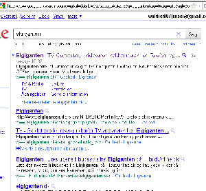

Jeg bruger Firefox. Når jeg eks. søger på Elgiganten, i søgefeltet midt på siden, går ind på deres side og ud igen. Næste gang jeg skriver Elgiganten, så er siden markeret med rødt. Det er alle de sider jeg tidligere har besøgt.
Jeg har slettet browserhistorie, kørt ccleaner, men det er stadig det samme.
Hvordan sletter jeg, så jeg ikke kan se de sider jeg tidligere har besøgt?
Det er det samme med alm. google søgninger.

Jeg er nødt til lige at spørge lidt ind til de røde links. Er du farveblind? Besøgte links er normalt ikke røde, så enten beskriver du farven forkert, eller også har du noget (fx en udvidelse), der farver linkene røde.
Eller det er måske slet ikke linkene, der er røde, men en anden form for markering?
Har du mulighed for at tage et skærmbillede og poste det? Du kan bruge denne vejledning til at poste billeder:
http://wiki.mozilladanmark.dk/wiki/Hvor ... et_billede

Jeg ved ikke helt om dette virker. Hvis det gør, så er det første punkt med Elgiganten det drejer sig om.

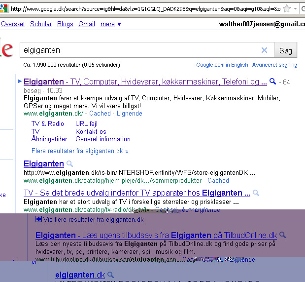

Farven på besøgte links er en af de ting der afslører, at du har besøgt den pågældende side noget er, at Google gemmer din søgehistorik. Den viser hvornår du senest har besøgt en side og hvor mange gange.
Det første kan du løse ved at skrive about:config i adresselinjen og trykke på enter. Tryk på knappen 'Jeg lover at være forsigtig'. Hvor der står 'Filter:' skriver du layout.css.visited_links_enabled nedenunder er der nu kun den linje tilbage. Dobbeltklik på værdien true så den ændres til false.
Mht. Google. På siden so du viser i billedet står der 'Weboversigt'. Åbn den og 'Ryd hele webowersigten'. Vælg også 'Stands midlertidigt'.

Det var lige hvad jeg manglede. Nu er siderne ikke markeret mere.
Tak for hjælpen. Erik :
