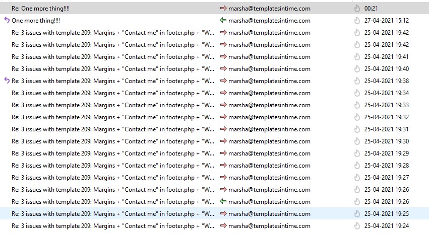

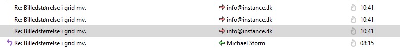

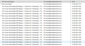

Pludselig sker der noget sært i TB:
Prøv at se de to billeder jeg vedhæfter. Mens jeg skriver en mail, sendes der en masse kladder - eller jeg ved ikke, om de reelt sendes til modtageren, der må blive død-irriteret eller i hvert fald død-forvirret, hvis de reelt sendes. Eller ser det bare ud som om de sendes?
Jeg forstår ikke, hvad Søren der sker. Jeg har ikke ændret på nogen indstillinger, så jeg vil være glad for bistand.
../Hanne

Mine billeder viser, at der "sendes" en hel masse kladder inden for det samme minut.
Jeg ved, der er et sted i TB, man kan indstille, hvor ofte en kladde gemmes. Nu kan jeg ikke lige finde det, men så vidt jeg husker, stod det til hvert 5. minut. Dette problem er pludselig opstået. Jeg har nu prøvet at rette "Skrivning" til hvert 10. minut, se billede. Er det mon det rette sted?
Ja det er en IMAP-konto.
