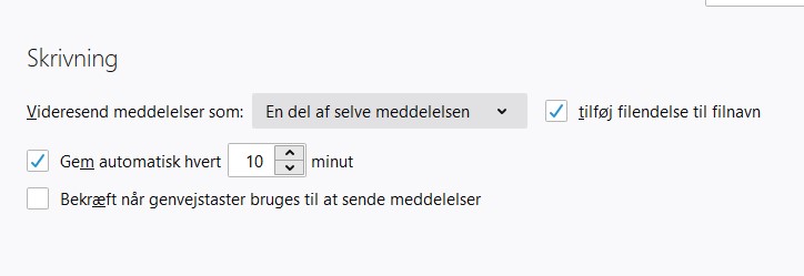

Mine billeder viser, at der "sendes" en hel masse kladder inden for det samme minut.
Jeg ved, der er et sted i TB, man kan indstille, hvor ofte en kladde gemmes. Nu kan jeg ikke lige finde det, men så vidt jeg husker, stod det til hvert 5. minut. Dette problem er pludselig opstået. Jeg har nu prøvet at rette "Skrivning" til hvert 10. minut, se billede. Er det mon det rette sted?
Ja det er en IMAP-konto.

Ja, det er det rigtige sted. Jeg ved ikke, om de mange sendte kladder kan skyldes problemer med IMAP-serveren. I "gamle dage" (det er længe siden, jeg har haft problemet) resulterede problemer med IMAP-serveren vist i en fejlmeddelelse om, at kladden ikke kunne gemmes.
Men det vigtigste i dette tilfælde må være, at du ikke får sendt en masse kladder til modtageren, så du skal bare slappe af og ignorere de mange kladder.

Jeg prøver at se, om ændringer til hvert 10. minut kan gøre en forskel.
