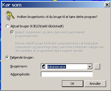

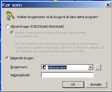

Det irriterende dialogfelt "Kør som" ved opstart af Windows XP SP3 er først for nylig begyndt at vise sig på min pc. Jeg er eneste bruger, så jeg tror ikke, at det er børn eller børnebørn, der har skruet på indstillingerne. Enten er det Windows opdateringer, der står bag, eller også er det brugen af programmer, som automatisk "rydder op" i registreringsdatabasen. Programmer som Glary Utilities 3 og Wise Care 365 regulerer som standard ved basen - oftest med et godt resultat, men måske synes programmøren, at "Kør som" er godt?
Jeg vedhæfter 2 screenshots af dialogfeltet, og så håber jeg, at nogen kan hjælpe os stakkels XP-brugere af med den lille irritation. På forhånd tak.

Re: Kommandoen "kør som" i Windows XP
Indlægaf Kim Ludvigsen » lør nov 02, 2013 19:29
Hvis engelsk ikke er et problem, så prøv at tjekke dette indlæg:
http://forums.thinkbroadband.com/window ... lease.html
Problemet kan åbenbart opstå, hvis du får installeret et program, som kræver administratorrettigheder. Tre af dem i tråden fik problemet i forbindelse med et program til et DVD-drev.

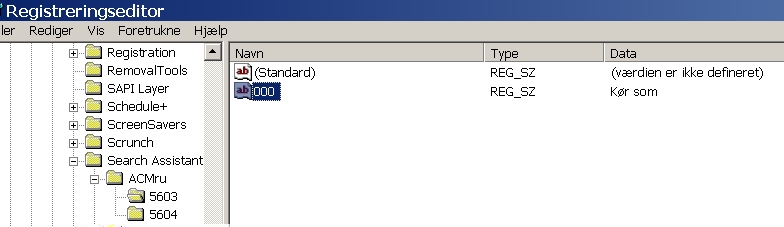

Afsløring af Kør som ... 8)

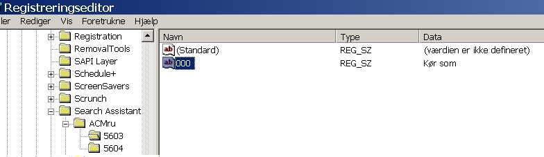

I lang tid har jeg af en eller anden grund (som måske er opdaget nu) været fri for dialogfeltet Kør som ved opstart af XP. For 2 dage siden dukkede det imidlertid op igen, og det skete umiddelbart efter installation af 9 stk. sikkerhedsopdateringer fra Microsoft. Jeg er ikke i tvivl om, at dialogfeltet dukker op som følge af opdateringen og er tænkt som en beskyttelse af pc'en - og jeg har vist også fundet frem til, hvor den lille fyr gemmer sig i registreringsdatabasen:
HKEY_CURRENT_USER\Software\Microsoft\Search Assistant\ACMru\5603. Her ligger der to filer:
ab (standard) REG_SZ (ingen værdi)
ab 000 REG_SZ Kør som
De to filer ligger også i den underliggende mappe, 5604.
Jeg har ikke tilstrækkelig kendskab til at kunne tolke fil-betegnelserne, så jeg forlod reg.basen uden at ændre på noget.
Efterfølgende kørte jeg et program til renselse af reg.basen (Wise Care 365) - uden held, dialogfeltet kom stadig frem ved opstart.
Det, som øjensynlig har virket er, at jeg slettede alle nyere cookies (med CookieMonster, som er freeware) og i samme arbejdsgang slettede al historik og cookies i mine to browsere, IE og Google Chrome. Hvilken af disse "øvelser" der var udslagsgivende, ved jeg ikke, men det er også ligemeget, for det er fint med en ordentlig oprydning en gang imellem.
Jeg håber, at andre kan bruge denne enkle metode, som nok først og fremmest ligger i at fjerne alle cookies.
Vedhæftet er et screendump af mapperne i registreringsdatabasen, hvor de omtalte filer fandtes.
Indlægaf Kim Ludvigsen » søn feb 16, 2014 16:42
Sletning af cookies og historik kan ikke have rettet problemet. Cookies og historik bruges kun internt i browseren - de har hver deres egne - og bruges ikke af Windows og de påvirker heller ikke Windows.
